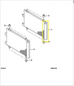

Шурел Опубликовано 12 августа, 2017 Опубликовано 12 августа, 2017 Есть ли на пежо 307,2007г.в.1.6 бензин,109л.с., рейстайл филтр-осушитель на компрессоре т.е.на системе кондиционирования?
Dimkin67 Опубликовано 13 августа, 2017 Опубликовано 13 августа, 2017 филтр-осушитель на компрессоре т.е.на системе кондиционирования? На картинке выделен желтым, идёт с радиатором
