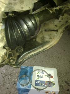

Обнаружил рваный правый пыльник вала на правом колесе со стороны колеса. Подскажите как его менять-полностью вал вытаскивать или там шруз как то снимается. Заранее благодарен!

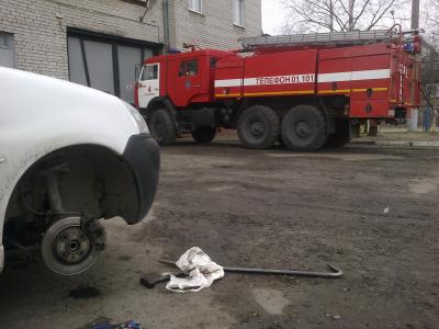

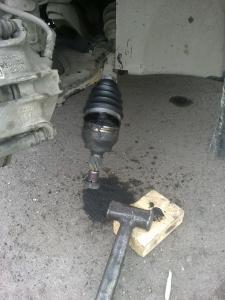

Работаем на яме:вывешиваем и снимаем колесо, предварительно открутив ступичную гайку, откручиваем от кулака и выпрессовываем шаровую опору, удаляем пыльник и хомуты, вынимаем шрус из ступицы и резкими ударами по внутренней обойме сбиваем шрус, придерживая вал рукой. Моём шрус, меняем стопор, если есть новый, одеваем пыльник набиваем смазкой шрус и набиваем назад, через проставку из мягкого металла или с накрученной гайкой, чтоб не угандошить резьбу, одеваем хомуты, собираем в обратном порядке.
Из специнструмента , голова на36, клещщи кобра , сьемник шаровой(или молоток грамм 500)

Сделал всё как по совету, тока хомуты не  смог осилить-нет приспособы такой, пришлось ставить затяжные на болтах, приспособу найду-поставлю нормальные.

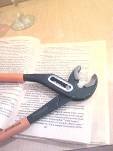

Думаю не только для хомутов пригодится пригодится, нужно прикупить приспособу!
Внимательней к "приспособе", есть обычные, как на фото, а есть с "зубами", как у акулы. С острыми зубами более полезней,- удобней в прикипевшую гайку "вгрызться" или еще куда и отвернуть.
Спасибо огромное. ВСЕИНСТРУМЕНТЫ в помощ-буду выбироть
Верно. Но они менее унивесальней. Есть и специальные, именно для хомутов
Обычно я поступаю так, зажимаю коброй(на фото), а дожимаю тонкогубцами.
