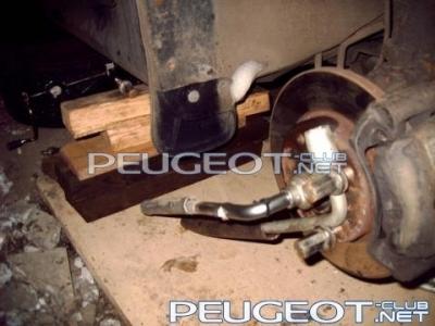

xared Опубликовано 11 марта, 2012 Опубликовано 11 марта, 2012 (изменено) Доброго времени суток У меня при нажатии на педаль сцепления начинается свист. Как я понимаю это выжимной подшипник, я прав? 1) Есть ли какая-нибудь инструкция по замене? 2) Какой инструмент понадобится? 3) Пробег 90000, что еще надо поменять, кроме сцепления и выжимного?4) Можно ли поменять выжимной без ямы и подъемника? Поменять самому без ямы и подъемника крайне трудно, можно конечно на кирпичики поставить, но мороки ((( Инструмент стандартный (набор члючей, отвертка), желательно съемник рулевой тяги, хотя можно и ломом ))))Желательно к сцеплению сальники приводов и вала поменять, что б 2 раза не лазить ну и если МКПП то сальник кулиссы можно заменить. Если будешь сам делать, обязательно фотоотчет замути Изменено 11 марта, 2012 пользователем icechieff
