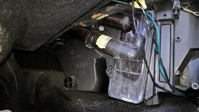

Bombomet Опубликовано 25 мая, 2017 Опубликовано 25 мая, 2017 Запах антифриза в салоне присутствует при включении кондея. Антифриз долил, подскажите куда копать. Двиг 1,6.
dimanoid Опубликовано 25 мая, 2017 Опубликовано 25 мая, 2017 если падает уровень и воняет атифризом, значит он где то вытекает 1
bendix Опубликовано 25 мая, 2017 Опубликовано 25 мая, 2017 куда копатьПод водительский коврик для начала
avaks Опубликовано 26 мая, 2017 Опубликовано 26 мая, 2017 Под водительский коврик для начала"Под водительский коврик" идет на печку. При чем здесь кондер или так совпало?

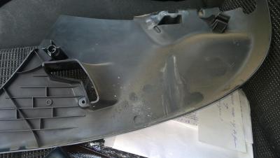

Bombomet Опубликовано 26 мая, 2017 Автор Опубликовано 26 мая, 2017 Коврик сухой, снял крышку есть подтеки но старые вроде. Где еще посмотреть рекомендуете?
dimanoid Опубликовано 26 мая, 2017 Опубликовано 26 мая, 2017 переодеваешься в грязное начинаешь осматривать все сплошняком сверху и снизу. течь ищется именно так и никак иначе.
avaks Опубликовано 26 мая, 2017 Опубликовано 26 мая, 2017 Постели на ночь под эти патрубки на первом фото лист бумаги, и утром увидишь результат. Капает или нет.

shest Опубликовано 23 июня, 2017 Опубликовано 23 июня, 2017 Могу предположить что в самом радиаторе отопителя (печки) дырка. И ввиду того что при включении кондея начинает дуть и через радиатор отопителя, чувствуется запах антифриза. Собственно нужно вынуть радиатор отопителя и посмотреть на него.
