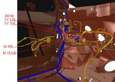

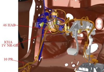

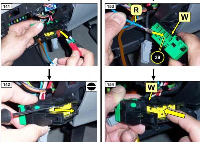

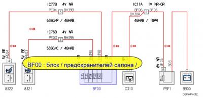

Bacilla Опубликовано 26 мая, 2017 Опубликовано 26 мая, 2017 (изменено) В некоторых комплектациях, в салоне уже стоит дополнительный блок предохранителей BFH5 (или BF00), через который обычно запитан усилитель, подогрев сидений и т.д.Толстый провод на него прходит с BSI.И не надо больше ничего тянуть...Если этого блочка нет - лучше поискать его с куском провода от BSI, чем тянуть что-то из-под капота.Расположение доп. блока предохранителей: Расположение точки соединения толстого плюса, который приходит из-под капота:Внешний вид этого блока с разных ракурсов:На картинке 153 виден толстый плюс от BSI - 1V GR. Изменено 26 мая, 2017 пользователем Bacilla
