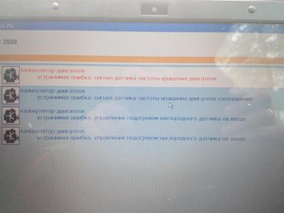

dimanoid Опубликовано 29 мая, 2017 Опубликовано 29 мая, 2017 какой датчик менять из трех? или только один датчик скорости,а датчик входа скорости и датчик выхода скорости не трогать?! Менять рано. Сначала надо определиться что за ошибка. Неисправность датчика или что то вроде несоответствия скорости первичного и вторичного вала кпп. А какой именно - диагностика должна сказать. Для этого ее и придумали
efr926 Опубликовано 29 мая, 2017 Автор Опубликовано 29 мая, 2017 Ручка разбирается прекрасно,а уже потом проверяете кнопку на щелчки и работу.ручку я разобрал,кнопку вытаащил,она щелкается,я ее продул компрессором и вернул на место-все равно не работает,попробовл без кнопки напрямую замыканием проводков,багажник открывается следовательно кнопка не работает.вот я и хотел поинтересоваться ее менять или все же как многие востанавливают или отмачивают в спирте и если выходит то ставят на место или же уже бессмысленноМенять рано. Сначала надо определиться что за ошибка. Неисправность датчика или что то вроде несоответствия скорости первичного и вторичного вала кпп. А какой именно - диагностика должна сказать. Для этого ее и придумаливыдавал ошибку некорректной работы датчика скорости,просто из за этого может быть такое что коробка пинает?! или так же как говорят что радиатор может быть забит и коробка перегревается и начинает пинаться,что можно еще попробовать прочисткой решить
Мартын Опубликовано 29 мая, 2017 Опубликовано 29 мая, 2017 (изменено) ручку я разобрал,кнопку вытаащил,она щелкается,я ее продул компрессором и вернул на место-все равно не работает,попробовл без кнопки напрямую замыканием проводков,багажник открывается следовательно кнопка не работает.вот я и хотел поинтересоваться ее менять или все же как многие востанавливают или отмачивают в спирте и если выходит то ставят на место или же уже бессмысленновыдавал ошибку некорректной работы датчика скорости,просто из за этого может быть такое что коробка пинает?! или так же как говорят что радиатор может быть забит и коробка перегревается и начинает пинаться,что можно еще попробовать прочисткой решитьпро радиатор правду говорят и все скорости вентилятора тоже должны работать. Изменено 29 мая, 2017 пользователем Grigorushka
dimanoid Опубликовано 29 мая, 2017 Опубликовано 29 мая, 2017 Сначала устраняют электрические проблемы, а потом механические. На фоне неисправной электрики исправная механика акпп работает неадекватно. Я так и не понял какая все таки ошибка

sidoi13 Опубликовано 1 июня, 2017 Опубликовано 1 июня, 2017 эта ошибка решилась заменай клапанов в коробке.вылечить можно все в этой машине.

Titamissy Опубликовано 7 июня, 2017 Опубликовано 7 июня, 2017 (изменено) Здравствуйте,по поводу пункта №7.могу сказать,что у меня так же загорелся чек антиполлюшн фолт через пару месяцев езды после покупки.картина была следующая,еду я себе еду и чувствую,что машина отказывается набирать обороты,еле тазиься,ну я тапку в пол)а толку никакого..вот тут и загорелся этот чек,я ее на эвакуаторе до диагноста,он мне вытащил датчик положения коленвала,тряпочкой протер и все.машина поехала.чуть позже я его заменила,машина поехала как надо.не знаю конечно поможет ли вам это,смотря какие у вас симптомы.потому как у меня два раза загорался этот чек,я решала проблему именно так уже без диагностов.у меня не стоит защита,поэтому два раза его заливало. Изменено 7 июня, 2017 пользователем Кристина Мягкова
