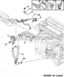

AlexxxTT Опубликовано 3 июня, 2017 Автор Опубликовано 3 июня, 2017 (изменено) сфоткаю завтра, ок? от него берется питание для обогрева трубок картерных газов.У меня обогрев штатный. Может правда с него сигнал взять? Это который на трубке 5? Изменено 3 июня, 2017 пользователем AlexxxTT
icechieff Опубликовано 3 июня, 2017 Опубликовано 3 июня, 2017 @AlexxxTT, нет, это тот, что между 1 и 4 в коротком патрубке. Это та доработка, про которую никто не знает, а она для холодных стран была.
AlexxxTT Опубликовано 3 июня, 2017 Автор Опубликовано 3 июня, 2017 @AlexxxTT, нет, это тот, что между 1 и 4 в коротком патрубке. Это та доработка, про которую никто не знает, а она для холодных стран была. Хорошо, но на 5 ведь тоже подогрев?
icechieff Опубликовано 3 июня, 2017 Опубликовано 3 июня, 2017 Хорошо, но на 5 ведь тоже подогрев?да, но тот от толстого провода кормится, и за него не страшно.

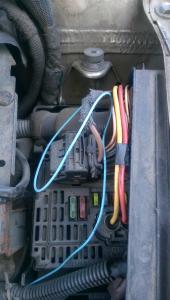

icechieff Опубликовано 4 июня, 2017 Опубликовано 4 июня, 2017 Я немного перепутал. Сила на ресте есть под капотом, а управление брал вот тут (правда там такая толщина провода, что можно и основу брать): 1
AlexxxTT Опубликовано 4 июня, 2017 Автор Опубликовано 4 июня, 2017 Я немного перепутал. Сила на ресте есть под капотом, а управление брал вот тут (правда там такая толщина провода, что можно и основу брать):TuLcKgrl7l4.jpgПонял, спасибо!
