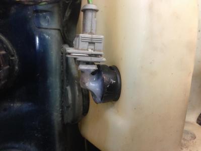

solovey20 Опубликовано 5 июня, 2017 Опубликовано 5 июня, 2017 Почитал я в тырнетах инфу и не нашёл даже близко, пробовал ли кто-нибудь сие чудо ставить от другого автомобиля? Датчик-то простейший, но за 13 лет у моего сгнили контакты все (и внутри, и снаружи). Кстати,чтобы достать его пришлось снимать крыло. Сразу прошу, не кидаться в меня тухлыми яйцами и помидорами, типа колхоз и прочее. Мне интересно, кто-нибудь пробовал ставить другой датчик от другой машины?

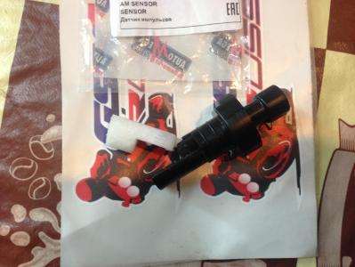

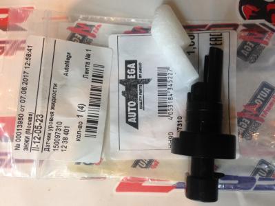

solovey20 Опубликовано 13 июня, 2017 Автор Опубликовано 13 июня, 2017 Забрал я датчик уот такой уот от опелька, модель даже не знаю, сегодня осталось припаять разъём влагостойкий к разъёму от родного сгнившего датчика,дабы не трогать стоковый и можно испытывать.Для колхозинга датчика нам понадобится:Датчик от опелька подходящего диаметраВлагостойкий разъёмВырезанный разъем от старого датчикаПаяльник, термоусадкаГерметик

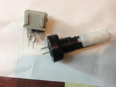

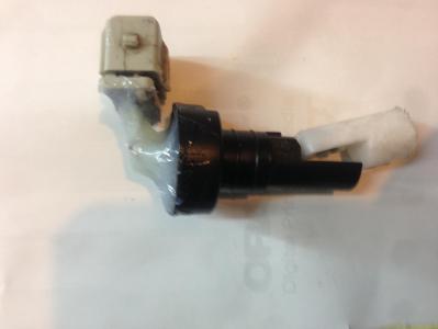

solovey20 Опубликовано 14 июня, 2017 Автор Опубликовано 14 июня, 2017 В общем вечер я провёл не зря, из моего сообщения выше, понадобился только датчик, разъём старый и паяльник)Разъём влагостойкий припаивать не стал, решил упростить конструкцию по максимуму.Единственный нюанс: пришлось подрезать немного сам поплавок, срезать пластик для оголения контактов и подмотать изоленту на шейку датчика, т.к. она оказалась на 1мм уже родной. Контакты замазал поксиполом и всё. Ошибки нет, поплавок всплывает)Бюджет ремонта - 250 рублей. 1
