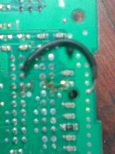

Денис Романович Опубликовано 17 июня, 2017 Автор Опубликовано 17 июня, 2017 Сделал! Проблема была в блоке, сгорели несколько контактов, после пропайки заработал и датчик бензина и датчик масла. Всем спасибо! Фото прилагается
Алекс6666 Опубликовано 18 июня, 2017 Опубликовано 18 июня, 2017 А провод зачем накинул? Или нашёл доржку что в обрыве и соеденил, я до сих пор не сделал ,опиши ситуацию и как что было пожалуйста
Денис Романович Опубликовано 18 июня, 2017 Автор Опубликовано 18 июня, 2017 А провод зачем накинул? Или нашёл доржку что в обрыве и соеденил, я до сих пор не сделал ,опиши ситуацию и как что было пожалуйста К сожалению делал не я, отвозил к электрику, на счет провода сказал что уже был Блок паял, который находится в салоне, с левой стороны под рулем
Алекс6666 Опубликовано 18 июня, 2017 Опубликовано 18 июня, 2017 Это и есть блок bsi. Получается тоже лампочка просто моргала? Или как датчик себя вёл
Денис Романович Опубликовано 18 июня, 2017 Автор Опубликовано 18 июня, 2017 Это и есть блок bsi. Получается тоже лампочка просто моргала? Или как датчик себя вёл да, это блок bsi, лампочка топлива мигала и перестал показывать уровень масла, точнее уровень масла показывал на нуле
