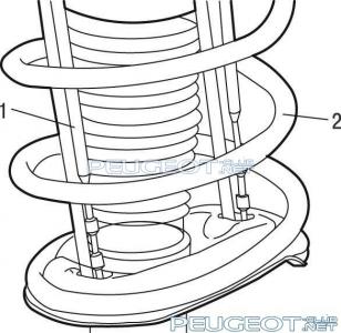

Рис. 1. Установка тяг для удерживания пружины: 1 — тяга; 2 — пружина
- установите с обеих сторон тяги 1 ( рис. 1 ), удерживающие пружины 2 амортизаторной стойки;- ослабьте момент затяжки болтов крепления передних колес;- поднимите автомобиль на подъемнике и снимите передние колеса;

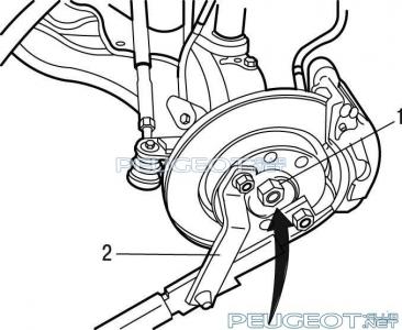

Рис. 2. Отворачивание гайки крепления привода передних колес: 1 — гайка; 2 — приспособление
- при помощи приспособления 2 ( рис. 2 ) застопорите ступицу колеса и отверните гайку 1;

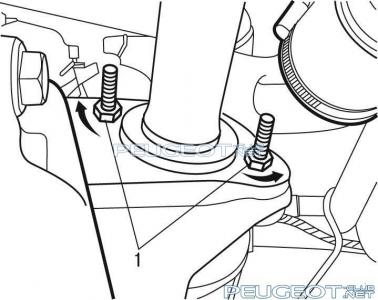

Рис. 3. Отворачивание гаек промежуточной опоры: 1 — гайки
- с правой стороны отверните гайки 1 ( рис. 3 ) и поверните болты на 90°;

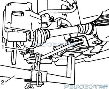

Рис. 4. Отсоединение шаровой опоры от поворотного кулака: 1 — болт; 2 — приспособление
- отверните болт 1 ( рис. 4 ) крепления шаровой опоры;
- снимите шаровую опору с помощью приспособления 2, зафиксировав нижний рычаг в нижнем положении;
- поверните колеса вправо до упора;

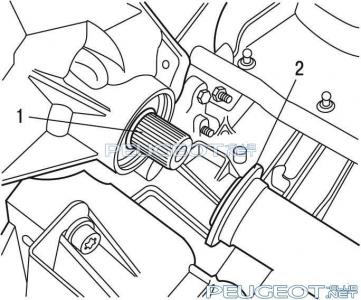

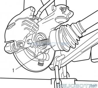

Рис. 5. Снятие привода колес: 1 — наружный ШРУС
- выньте шлицевый хвостовик наружного шарнира 1 ( рис. 5 ) из ступицы колеса и снимите вал привода колес с коробки передач;- аналогичные операции повторите с левой стороны, за исключением операций с промежуточной опорой, повернув колеса до упора влево.

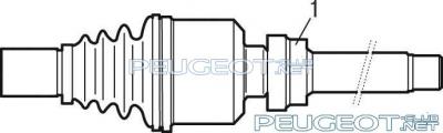

Рис. 6. Внутренний шарнир с подшипником: 1 — подшипник
- состояние подшипника 1 ( рис. 6 );
