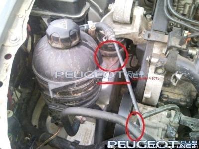

mazzy Опубликовано 7 сентября, 2011 Опубликовано 7 сентября, 2011 Не могу понять от куда уходит антифриз? Уже 3 литра долил, а он уходит. Поменял 2 крышки, заклеил среднюю часть.(К стати а он из 2-ух частей сделан?), все равно датчик сигналит о маленьком уровне жидкости и её становиться меньше. Может купить новый? Просто жаба душит отдавать за него 1950 руб.
icechieff Опубликовано 7 сентября, 2011 Опубликовано 7 сентября, 2011 Какие крышки? Среднюю часть чего? у меня на 3.0 уходил вот тут: https://peugeot-lab.net/forum/topic/230/

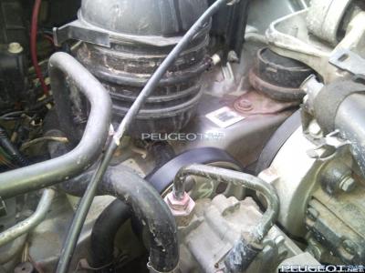

mazzy Опубликовано 8 сентября, 2011 Автор Опубликовано 8 сентября, 2011 Крышки расширительного бочка. Среднюю часть отметил на фото. О.Ж разбрызгивало аж до подушки двига и до ГУР,а бочка №6 у меня нет, нижний патрубок из бочка идет прямо в радиатор.
icechieff Опубликовано 8 сентября, 2011 Опубликовано 8 сентября, 2011 Бочёк цельный.Крышка то точно нормально держит???
mazzy Опубликовано 8 сентября, 2011 Автор Опубликовано 8 сентября, 2011 Снимал,визуально целый. Не понравилась средняя часть(бочек из 2-ух частей состоит или он цельный) и я ее про клеил герметиком и обмотал изолентой. Может все таки из под крышки о.ж. выдавливает. Я уже 3 поменял.
icechieff Опубликовано 8 сентября, 2011 Опубликовано 8 сентября, 2011 В 08.09.2011 в 05:32, mazzy сказал: Не понравилась средняя часть(бочек из 2-ух частей состоит или он цельный) В 08.09.2011 в 05:25, icechieff сказал: Бочёк цельный.
mazzy Опубликовано 8 сентября, 2011 Автор Опубликовано 8 сентября, 2011 Так когда я ее открываю клапан на крышке срабатывает, давление она держит.
