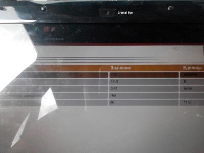

kaligoola Опубликовано 25 июня, 2017 Опубликовано 25 июня, 2017 (изменено) Подскажите по оборотам хх на пежо 307 1.6 бензин автомат.Diagbox показывает 720 760 720 760 720 760..... 1. Дросельную заслонку + ДАД чистил. 2. Датчик температуры ОЖ менял. 3. Датчик коленвала заменил. 4. Ремень с генератора скидывал без изменений..... P.S/ Может так и должно быть ? Ошибок diagbox не находит.... Изменено 25 июня, 2017 пользователем kaligoola
Мартын Опубликовано 25 июня, 2017 Опубликовано 25 июня, 2017 (изменено) Вы в ПУСТУЮ потратили денег - это есть нормальное поведение мотора.Смотрите внимательно первое фото и внизу подсказка - ХХ 700-800 оборотов и другие обороты с кондишном. З.Ы. а инициализацию автоадаптаций сделали после замен и чисток? Изменено 25 июня, 2017 пользователем Grigorushka
