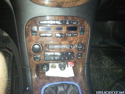

msconvert Опубликовано 8 сентября, 2011 Опубликовано 8 сентября, 2011 (изменено) задние динамики мне показались не обязательны,если не маньячить,а сносителем вот есть вариант ... забыл-на фото Clarion-peugeot RM-2 Изменено 11 июля, 2014 пользователем icechieff вырезал ссылку на YaTour

Skripi Опубликовано 11 июля, 2014 Опубликовано 11 июля, 2014 (изменено) я хочу подключить саб активный! как мне это сделать, подскажите пожалуйста! МАгнитола такая же, как на фото сверху. пежо 607. Изменено 11 июля, 2014 пользователем Skripi
icechieff Опубликовано 11 июля, 2014 Опубликовано 11 июля, 2014 я хочу подключить саб активный! как мне это сделать, подскажите пожалуйста! МАгнитола такая же, как на фото сверху. пежо 607.снимаешь магнитолу, к праводам на передние каналы приделываешь конвертер Hi - Low, на выходе с них будут разъемы для колокольчиков, тянешь линейный куда надо, ну и протягиваешь питание к сабу.Иногда активные сабы допускают подключение Hi сигнала, тогда конвертер не понадобится.

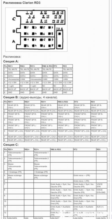

Андрей607.2.2.16v.158 Опубликовано 19 ноября, 2020 Опубликовано 19 ноября, 2020 Все же хотелось бы конкретики, я бы хотел из штатного касетника вывести тюльпаны, то есть левый и правый, может схема какая есть, что к чему паять
icechieff Опубликовано 19 ноября, 2020 Опубликовано 19 ноября, 2020 А смысл в этих тюльпанах??? Бери с колодки, подавай как угодно, хоть проводами, хоть тюльпаны припаяй. Потом шнурком переключи выход сигнала на низкий уровень, и на усь пойдет нормальный сигнал, как и должен.
Андрей607.2.2.16v.158 Опубликовано 19 ноября, 2020 Опубликовано 19 ноября, 2020 (изменено) 11 часов назад, icechieff сказал: А смысл в этих тюльпанах??? Бери с колодки Я так понял ты про фишку говоришь, б1б2 б7б8. И рем с6? Изменено 20 ноября, 2020 пользователем icechieff
icechieff Опубликовано 20 ноября, 2020 Опубликовано 20 ноября, 2020 смотря что надо сделать если саб, о да (но тогда голову не переключать в преусилитель), а если просто усилитель, то брать с передних, т.е. B 3-6.
