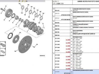

Aleksei M Опубликовано 1 июля, 2017 Опубликовано 1 июля, 2017 Всем доброго времени суток! Очень сильно нужна помощь !!!!! по поиску ремонтных вкладышей не оригенал, прошу выложить номера артикулов для :1. Вкладыши коренной верхний и нижний, шатуный на 0,252. Вкладыши коренной верхний и нижний, шатуный на 0,5vin VF34C5FTF55235951, Пежо 308 2008 г 1.6 турбо бензин
Bacilla Опубликовано 3 июля, 2017 Опубликовано 3 июля, 2017 (изменено) 308 - B1BB018JP0 - Идентификация - Характеристики _ Нижняя часть двигателя ep (Дизельный двигатель с непосредственным впрыском топлива).html REFERENCE : CONDITIONS OU PROPOSITIONS DE REMPLACEMENT 0113 W3 Proposons : - 0113 AH(1) A condition de changer toute la ligne de coussinets superieurs et inferieurs 0113 W4 Proposons : - 0113 AJ(1) A condition de changer toute la ligne de coussinets superieurs et inferieurs 0113 W5 Proposons : - 0113 AK(1) A condition de changer toute la ligne de coussinets superieurs et inferieurs 0113 W6 Proposons : - 0113 AL(1) A condition de changer toute la ligne de coussinets superieurs et inferieurs 0113 W7 Proposons : - 0113 ER(1) A condition de changer toute la ligne de coussinets superieurs et inferieurs 0113 W8 Proposons : - 0113 AP(1) A condition de changer toute la ligne de coussinets superieurs et inferieurs 0113 W9 Proposons : - 0113 AQ(1) A condition de changer toute la ligne de coussinets superieurs et inferieurs 0113 X0 Proposons : - 0113 AR(1) A condition de changer toute la ligne de coussinets superieurs et inferieurs 0113 X1 Proposons : - 0113 AS(1) A condition de changer toute la ligne de coussinets superieurs et inferieurs 0113 X2 Proposons : - 0113 ES(1) A condition de changer toute la ligne de coussinets superieurs et inferieursШатунные вкладыши, нижние (10) и верхние (11) одинаковые, гладкие, не имеют установочных выступов и имеют только один класс толщины.EP6DT/EP6DTS 1,492 - 1,498 mmEP6CDT 1,487 - 1,493mm Изменено 3 июля, 2017 пользователем Bacilla 1
Bacilla Опубликовано 3 июля, 2017 Опубликовано 3 июля, 2017 Погорячился, выложил html без картинок. Исправляюсь...308 - B1BB018JP0 - Идентификация - Характеристики _ Нижняя часть двигателя ep (Дизельный двигатель с непосредственным впрыском топлива).rar 2
Aleksei M Опубликовано 3 июля, 2017 Автор Опубликовано 3 июля, 2017 И какие коренные вкладыши идут на первый ремонт ?
Bacilla Опубликовано 4 июля, 2017 Опубликовано 4 июля, 2017 (изменено) И какие коренные вкладыши идут на первый ремонт ?Возможно, Пункт 1.3. Диаметр подшипников коленчатого вала и 2.3. Измерение диаметра коренных шеек в мануале 308 - B1BB018JP0 выложенного выше. Изменено 4 июля, 2017 пользователем icechieff 1
poiop Опубликовано 5 июня, 2018 Опубликовано 5 июня, 2018 Добрый день, тоже возникла потребность в замене коренных вкладышей. Насколько я понял есть некая таблица, по которой подбирается каждый вкладыш исходя из кода на блоке и коленвале. Кто-то обладает такой, где взять ее можно?
