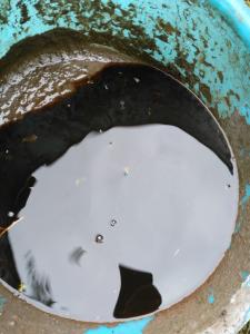

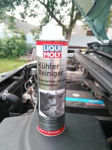

artemka_307Sw Опубликовано 5 июля, 2017 Опубликовано 5 июля, 2017 После чистки системы охлаждения специальной жижей, слил вот такую каку, промыл, залил новый антифриз G12 и он потемнел, стал коричневым, возможно ли это попадание масла в антифриз, или же промыл плохо? чистил вот этой жижей
Nikey Опубликовано 6 июля, 2017 Опубликовано 6 июля, 2017 Не знаю, на масло не похоже... Если б масло попало, плавали б черные бульбы. Или была б светло коричневая пена... Думаю произошла какая-то реакция промывки с антифризом или с алюминием. Выяснять смысла нет. Лучше займись промывкой. Промыть можно кипяченой водой. Только воду нужно кипятить минут 15, чтоб все соли ушли в осадок. Накипятить литров 20 и промывать в несколько заходов. Можно и водопроводной водой из шланга, потом вспололснуть кипяченой водой.Думаю ничего страшного...
artemka_307Sw Опубликовано 6 июля, 2017 Автор Опубликовано 6 июля, 2017 Не знаю, на масло не похоже... Если б масло попало, плавали б черные бульбы. Или была б светло коричневая пена... Думаю произошла какая-то реакция промывки с антифризом или с алюминием. Выяснять смысла нет. Лучше займись промывкой.Промыть можно кипяченой водой. Только воду нужно кипятить минут 15, чтоб все соли ушли в осадок. Накипятить литров 20 и промывать в несколько заходов. Можно и водопроводной водой из шланга, потом вспололснуть кипяченой водой.Думаю ничего страшного...спасибо за совет, согласен если б было масло то видны разводы были быЗачем чистил? И почему G12?чистил для профилактики, г12, потому что для ДВС это минимально возможный антифриз, г11 нельзя
dimanoid Опубликовано 6 июля, 2017 Опубликовано 6 июля, 2017 Не знаю, на масло не похоже... Если б масло попало, плавали б черные бульбы. Или была б светло коричневая пена... Думаю произошла какая-то реакция промывки с антифризом или с алюминием. Выяснять смысла нет. Лучше займись промывкой. Промыть можно кипяченой водой. Только воду нужно кипятить минут 15, чтоб все соли ушли в осадок. Накипятить литров 20 и промывать в несколько заходов. Можно и водопроводной водой из шланга, потом вспололснуть кипяченой водой.Думаю ничего страшного...Я может стал стар и ленив, но 3-4 часа накипечивать 20 литров воды, вместо того, чтоб сначала нахолодную промыть обычной, а потом дистилированной, слава богу, стоит копейки, это прям извращение какое то особенное. С подвыподвертом
Nikey Опубликовано 6 июля, 2017 Опубликовано 6 июля, 2017 не нервничай, я не настаиваю на кипятке, можно и дистилят...Это я стар и ленив... мне, например, лень пилить в магаз за дистилятом, проще дома в кастрюле накипятить... К слову... сколько я не мерял сопротивление магазинного дистилята, нихрена чото оно не бесконечное... Накипь при выпаривании хоть и совсем децельная, но глазу заметна.Насчёт допусков... Я не соображаю что такое G11, G12... Я на обыкновенном зелёненьком езжу уже 5 лет, ну а там смотрите сами... может лучше и красненький...
