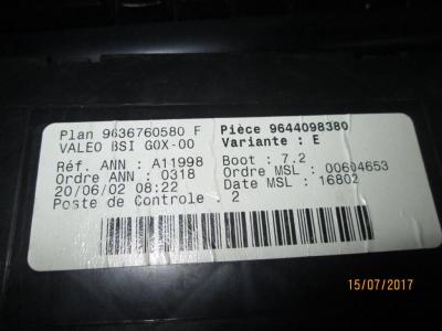

Mracid Опубликовано 21 июля, 2017 Опубликовано 21 июля, 2017 Нужна помощь по замене bsi В краце.Машинка 307 202 год,перестал заводиться,моргает лампочка ключа, на торпеде,отвез к офицалам, приговорили блок Bsi,приобрел комплект б/у(Bsi ,bsm,ключ),ответ не подходит не видет трансподера ,был приобретен Bsi 9636760580 e отличается от оригинала на одну букву Bsi 9639260580 f.Подскажите где могут подружить Bsi.Либо его обнулить(затереть пин вин)
Mracid Опубликовано 21 июля, 2017 Автор Опубликовано 21 июля, 2017 (изменено) Блок управления двигателем,возможно не правСечас в наличии:1.Оригинал(блок управления двигателем+Бси+Ключ)2.Донор(блок управления двигателем+Бси+ключ)3.Донор(Бси)Оригинал: Изменено 21 июля, 2017 пользователем Mracid
Mracid Опубликовано 21 июля, 2017 Автор Опубликовано 21 июля, 2017 Офицалам. Нужно что бы стерли код доступа он же пин я так понимаю Кто бы взялся за работу
dimanoid Опубликовано 21 июля, 2017 Опубликовано 21 июля, 2017 Комплект с одной машины должен работать, если тачка такая же.
Mracid Опубликовано 21 июля, 2017 Автор Опубликовано 21 июля, 2017 В комплекте не дружит трансподер с ключом,приобрел один Бси 9636760580 е , отличается от оригинала одной Буквой нужно его обнулить сбросить пин.
dimanoid Опубликовано 21 июля, 2017 Опубликовано 21 июля, 2017 Транспондер внутри ключа. Что с чем не дружит не пойму
Мартын Опубликовано 21 июля, 2017 Опубликовано 21 июля, 2017 В комплекте не дружит трансподер с ключом,приобрел один Бси 9636760580 е , отличается от оригинала одной Буквой нужно его обнулить сбросить пин.Тогда вам дешевле ключ купить новый и пришить к комплекту по VINу
