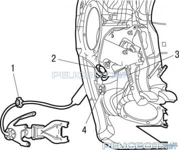

Перед началом проведения регулировки привода сцепления проверьте следующее:
Рис. 1. Проверка деталей сцепления: 1 — фиксатор; 2 — втулка; 3 — пружина; 4 — упор
- отсутствие коврика на нижнем упоре 4 ( рис. 1 );
- правильность установки пружины 3;
- отсутствие препятствий при перемещении педали сцепления;
- наличие соединительной втулки 2 на щите передка;
- пролегание троса;
- крепление 1 троса на лонжероне.

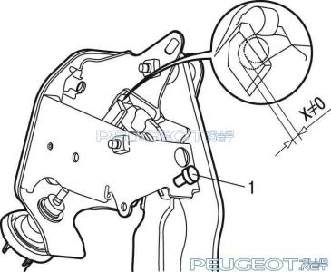

Регулировку привода сцепления проводите в следующем порядке:
Рис. 2. Регулировочный болт: 1 — болт
- проверьте наличие минимального зазора Х ( рис. 2 ); если его нет, поверните болт 1;
Предупреждение! Наличие слишком большого зазора может вызвать скрежет шестерен в коробке передач.

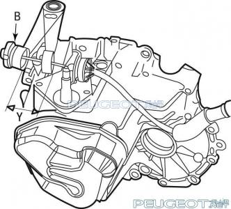

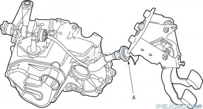

Рис. 3. Проверка хода рычага вилки выключения сцепления (коробка передач ВЕ4)
- потяните за рычаг вилки выключения сцепления в месте А ( рис. 3 );
- проверьте ход рычага. Если ход Y больше или равен 24 мм, то регулировка выполнена правильно. Если Y меньше 24 мм, следует заменить трос привода сцепления.

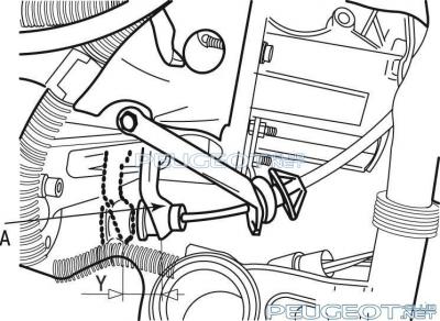

Рис. 4. Крепление троса привода сцепления на щите передка (коробка передач МА)
Перед началом проведения регулировки проведите проверку деталей и узлов сцепления аналогично проверке на автомобилях с коробкой передач ВЕ4. Кроме этого проверьте крепление троса привода сцепления на щите передка в зоне А ( рис. 4 ).
