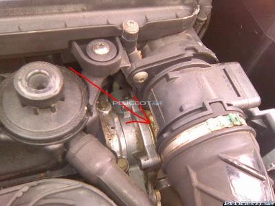

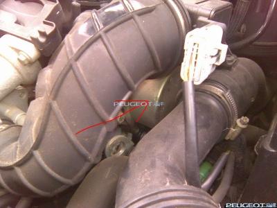

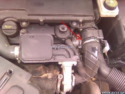

slava Опубликовано 10 сентября, 2011 Опубликовано 10 сентября, 2011 (изменено) Привет, соклубники! А слышали ли Вы звук секундной стрелки часов в двигателе. У меня Пежо 307 1,4HDi (VIN VF33C8HZB83494524) хэтчбэк 2004 года. Вчера открыл капот при работающем двигателе и совершенно случайно услышал не понятный звук справой стороны двигателя. Звук был похож, как будто, кто-то тикает секундная стрелка часов. Я сначала подумал, что может не зажат какой болт, может какой кожух не прекручен или так что-то баробанет. Но нет обыскав все, подергал все крепления убедился, что звук идет именно из двигателя. Сегодня прослушал движок фанондоскопом и нашел откуда идет звук. Слевой стороны, там где ремень генератора, этот звук едва слышен. Также этот звук едва слышен и при прослушивании всего двигателя и вот только в одном месте этот звук слышен ну просто шикарно. На фотографиях я указал это место красной стрелкой. Честно признаюсь, очень стыдно, я не знаю, как называется металическая баночка, которая установлена справой стороны вверху двигателя из которой идет стук. Если кто может предположить для чего она надо и её предназначение и что там может постукивать, буду очень презнателен. Кстати звук каждый из вас может услышать и дома. Возьмите, часы приложите ухо и послушайте как они тикают, а теперь представьте, что ухо прикладывать не надо и этот звук вы слышате даже при работающем двигателе. Причем слышате очень четко и отчетливо. Да и вот еще, может поможет...я переписал цифры с этой баночки 7.28144.02 04Т051/1379 9637413980 Изменено 10 сентября, 2011 пользователем slava

slava Опубликовано 11 сентября, 2011 Автор Опубликовано 11 сентября, 2011 нет, это и не стартер, и не грм... похоже на насос высокого давления, но точнее посмотру попозжена форуме Белорусских пыжеводов, мне так и сказали, что это вакуумный насос и пока машина ездит и деньги не жмут не следует его трогать, но вот остается один вопрос: череват ли этот стук чем либо и когда он вылезет боком, может его предварительный ремонт будет дешевле чем купить новый, можно ли разобрать насос самостоятельно и устранить стук...или действительно надо ждать его полной поломки? а то, что это не грм и не стартер, это совершенно правильно.......кстатит этот насос крепиться тремя болтами, руки так и чешуться его разобрать, но соберу ли его назад вот в чем вопрос.....если у кого есть схемы устройства этого насоса, которые помогут его разобрать и собрать, скиньте ссылку

slava Опубликовано 12 сентября, 2011 Автор Опубликовано 12 сентября, 2011 Может зря грешу на насос. Есть предположение от еще одного специалиста:" Насос устроен просто, ломаться там нечему в принципе. В середине вал, приводится от носка распредвала, вал вращает лепестки, которые под действием центробежной силы вытягивают воздух из вакуумной системы, создавая разряжение. Простой как грабли. Ломаться там в принципе нечему." На вопрос: " Когда слушаешь двигатель со стороны ГРМ звук слышен, но он приглушенный. Когда слушаешь двигатель около насоса он уже громче. Но когда слушаешь именно сам насос, вот тогда звук самый отчетливый. Хотя не хочу утверждать, т.к. может случайно, что-то рядом стучит, и отдает в насос. " Был вот такой ответ: "Насос напрямую связан с распредвалом, на него должно четко отдавать. Поэтому и стучит отчетливо." Вот поэтому думаю, а может реально насос не причем, а звук от распредвала идет.....

slava Опубликовано 15 сентября, 2011 Автор Опубликовано 15 сентября, 2011 (изменено) В бензинках у Пыжиков очень часто гидрики цокают. Ничего страшного. Я имел ввиду не насос гидрик, а насос вакуумный( высокого давления), как на фото. А гидрик у меня электрический, он зараза не цокает а "воет" и установлен он с другой стороны от вакуумного..... Изменено 15 сентября, 2011 пользователем slava
Sasha Опубликовано 15 сентября, 2011 Опубликовано 15 сентября, 2011 Я имел ввиду не насос гидрик, а насос вакуумный( высокого давления), как на фото. А гидрик у меня электрический, он зараза не цокает а "воет" и установлен он с другой стороны от вакуумного.....Он имел ввиду гидрокомпенсаторы. я тебе сразу все варианты расписал.
