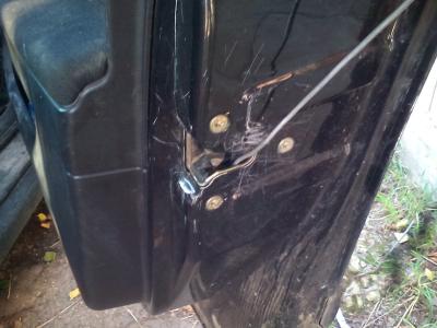

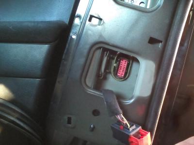

Nikey Опубликовано 6 августа, 2017 Опубликовано 6 августа, 2017 Ох уж этот пыжик... Машинка хорошая, но дверные замки полное Г@BHO. Дюжа они любят клинить в самый неподходящий момент...Задние дери вскрываются довольно просто, т.к. есть доступ к винтам обшивки двери и обшивку можно спокойно снять, но вот со снятием передней обшивки всё намного сложнее... Если дверь в закрытом состоянии, то обшивку не снимешь и к замку не доберешься, но... оказывается чтобы открыть дверь обшивку снимать не нужно! Нужно лишь полностью открыть (а лучше снять) заднюю дверь, в результате чего станет хорошо видна ответная часть, и та часть замка на которую нажав сверху сталистой проволокой можно открыть дверь. Вобщем, нужна вот такая сталистая проволочка диаметром 3мм, например от уличных проводов:её нужно слегка изогнуть примерно как на фотке и сунуть вот сюда, надавив на нижний запорный язычок замка:Можно потренироваться на второй двери, как это делал я. В результате, если дверь не сильно потянуть на себя, она откроется. Есть второй, более варварский вариант, если первый не получается. Отодрать обшивку дверной стойки изнутри салона. Благо, летом когда тепло, это очень просто делается (я начинал отдирать сверху, хотя наверное надо бы снизу, ибо зимой, когда холодно могут сломаться верхние крепления обшивки) и болгаркой отпилить железяку которая держит ответку:Надеюсь кому-то пригодится.Все, у кого двери еще не заклинили, срочно проводите ревизию замков! У пыжей они очень любят клинить

Nikey Опубликовано 18 октября, 2017 Автор Опубликовано 18 октября, 2017 Подскажите пожалуйста задняя дверь с улици открывается а из нутри нет Пежо 307Скорее всего тросик выскочил из замка. Снимай обшивку, делов на 5 мин. Ножик острый приготовь, самоклейку аккуратно срежь.

Дмитрий_БМ Опубликовано 17 апреля, 2020 Опубликовано 17 апреля, 2020 Есть второй, более варварский вариант, если первый не получается. Отодрать обшивку дверной стойки изнутри салона. Благо, летом когда тепло, это очень просто делается (я начинал отдирать сверху, хотя наверное надо бы снизу, ибо зимой, когда холодно могут сломаться верхние крепления обшивки) и болгаркой отпилить железяку которая держит ответку: IMG_20170806_182931.jpg В 405-м такого окошечка в стойке похоже нет.((
