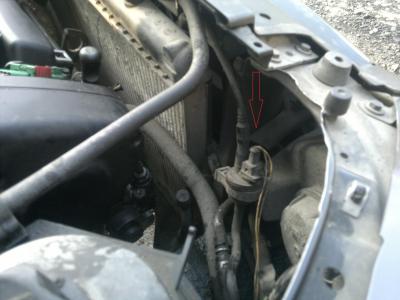

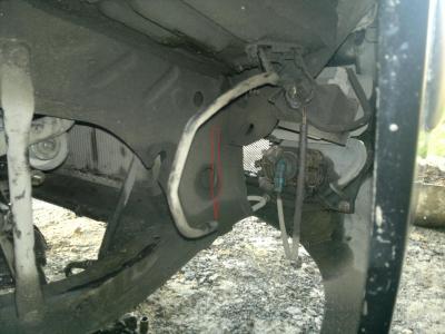

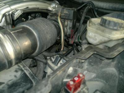

Inkognito Опубликовано 26 августа, 2017 Опубликовано 26 августа, 2017 (изменено) Всем привет ребят. Решил сегодня снять генератор, так как зарядка то есть, то её почему то нет) Пока ищется специалист по данному агрегату (у нас маленький колхоз) решил задать Вам пару вопросов. Если разрешите? Куда должна подходить трубка с дроссельной заслонки протянутая под правое крыло?Она проходит со шлангом к расширительному бачку, потом через какой то клапан и вниз к правому колесу Изменено 26 августа, 2017 пользователем Inkognito
