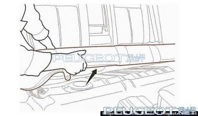

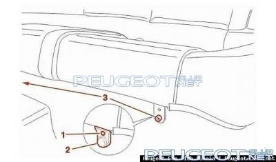

icechieff Опубликовано 13 сентября, 2011 Опубликовано 13 сентября, 2011 Чтоб подлезть к бензонасосу, тебе достаточно снять подушку заднего сидения.Снятие:Снять крепления (1)Снять крышки (2)Снять крепления (3) Приподнять заднюю часть подушки сиденья .Потянуть вперед заднюю часть подушки сиденья, чтобы освободить ее от спинки .Отсоединить разъемы нагревающихся элементов (В зависимости от комплектации) .Снять подушку заднего сиденья. Установка на место:Установка производится в порядке, обратном снятию. 1
