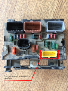

stafikus Опубликовано 17 августа, 2017 Автор Опубликовано 17 августа, 2017 Вызвал диагностов. Просканировали и выдали заключение.P0106 Неправильный показатель не отрегулирован датчик абсолютного давления впускного коллектора.P0121 Неправильный показатель не отрегулирован датчик положения дроссельной заслонки. А стартер переставал крутиться из за плохого контакта на щитке с предохранителями. Стоит потеребить шлейф как стартер начинает работать.Фото прилагаю.

stafikus Опубликовано 17 августа, 2017 Автор Опубликовано 17 августа, 2017 Подскажите возможно ли вообще разобрать этот блок с предохранителями
Мартын Опубликовано 17 августа, 2017 Опубликовано 17 августа, 2017 Подскажите возможно ли вообще разобрать этот блок с предохранителямиА что вы там хотите увидеть?конечно разбирается.какой дятел вам воткнул в F8 пред в 30А вместо 20А?
