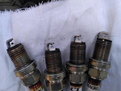

Пежо 93 на 1.6i. расход примерно 6.5 трасса, 11 город. По мне, так великоват. Тяга у машины не очень.

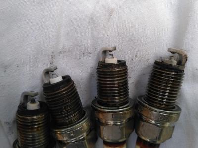

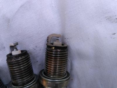

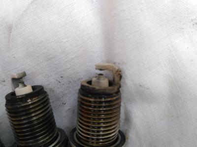

Свечи белые, на первом цилиндре светлый налет с отлажениями.
Из ошибок только 26 и 52.

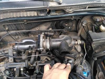

Ещё в воздушном фильтре, со стороны сапуна, скапливается конденсат вперемешку с маслом.
