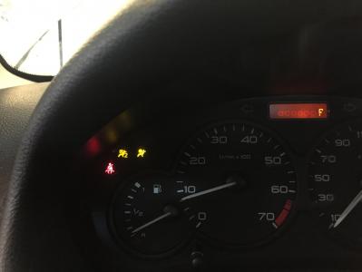

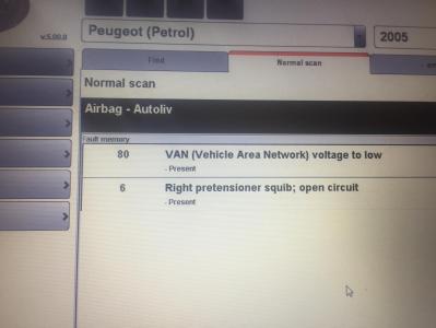

Peugeot 206 1,4,бензин kfw, 2005.
Пред история : Машинка одно утро перестала заводиться, на приборке куча лампочек, в каком-то авто сервисе поменяли БСИ + множество других блоков. можинка начала заводиться но оставалось множество проблем с электро. Пригнали машину ко мне, мы избавили её от всех проблемм. осталось одна.
Заводишь машину и выскакивают два значка (Аирбаг + якобы отключен пасожирский, но он включен), Решить поблему не могу по ошибке с питанием

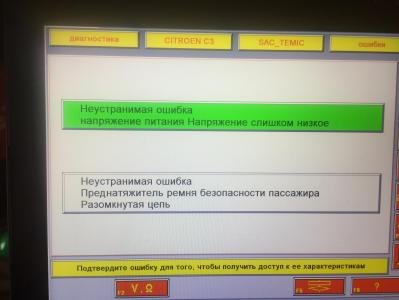

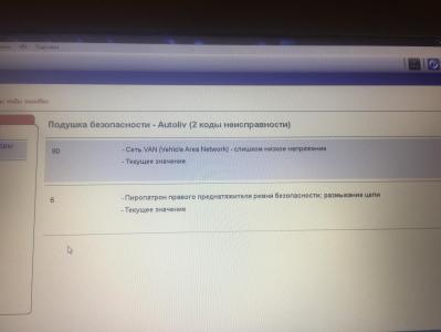

проводилось чтение огибок многими тестерами, номера ошибки нету, незнаю что делать, есть донор, уже все блоки подкидывал, всё равно не помогает....помогите
Подключение AutoCom (delphi)
Подключение WOW (Wurth)
Подключение Lexia как citroen c3
Подключение PP2000 (нету кодов ошибок и дополнительной информации)

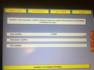

Вторую ошибку я исправил заменой натяжителя пиропатрона, Осталось только одна Калькулятор подушки безопасности, напряжение питания

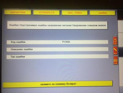

PP2000 какой код ошибки дает?P1A50 не  такой расшифровки у PEUGEOT
Это из лексии для цитроенов
В том и проблемма, что не ту и инетрнете никаких расшифровок

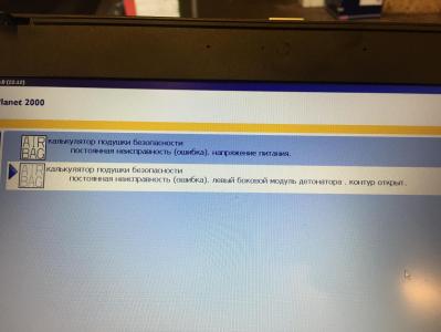

ПП2000 вообще  не выдаёт кода ошибки, на других ошибках появлялась кнопка для просмотра кода ошибки, но не в этом случае (
