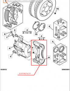

Доброго дня форумчане. Проблема в следующем. Во время торможения на небольшой скорости слышен отчетливый хруст, остановился посмотреть, залез под машину. Рукой пробую пошатать крышку суппорта которая на направляющих, она очень сильно шатается как на левом так и на правом переднем колесе, замена направляющих не помогла. Я так понимаю сами направляющие болтаются в своих отверстиях.....(ВОЗМОЖНО ЧТО-ТО НЕ ПРАВИЛЬНО НАЗВАЛ) поэтому прилогаю фото.
А само гнездо могло притереться и измениться в диаметре. Посоветуйте проверенные направляющие........))

Проверь наличие болтов "С". Пару раз вылетали и был стук, как от мощной АБС. Или докрути их.

Так вы на картинке отметили скобы суппортов - они жестко прикручены к поворотному кулаку!? Или они открутились или ошиблись в картинке?
Наверное имелось ввиду, что в скобе болтаются направляшки.
Она и должна чуть чуть шататься. Но не сильно. В этом узле зазор до соток не нормируется.

Думаю ты зря панику поднимаешь насчёт болтанки скобы... Болтанка есть у многих. Когда рукой по вывешенному колесу бьешь, скоба трясется. Это нормально. Ищи хруст в другом месте.
