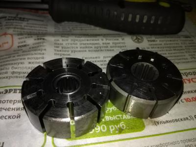

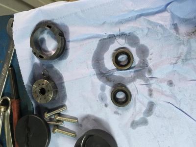

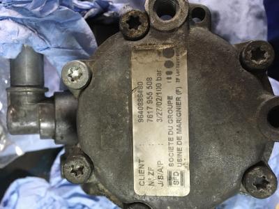

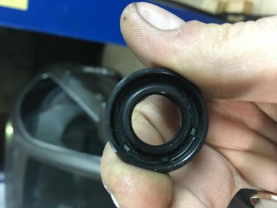

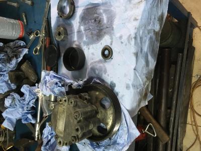

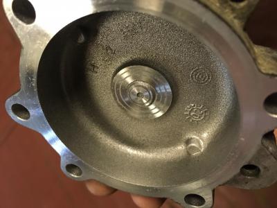

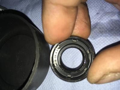

yugo Опубликовано 6 сентября, 2017 Опубликовано 6 сентября, 2017 (изменено) Вообщем гудел Гур. Отдавать ремонт небыло возможности. Решил попробовать поискать ремонтный комплект. Долго мучился в инете, переспрашивал знакомых. Никто ответа на этот болезненный вопрос не дал. Ну насосы у нас немецкие ZF. Решил по марке насоса погуглить. Нашёл более менее совместимый рем комплект. Ну думаю надо ещё и сальничек прикупить. Загнал машинку в гараж и начал ковыряться. Снял ремень,открутил насос(он на трёх болтах). Положил на стол и начал разбирать. На рабочей поверхности нагнетательной камеры сильная выработка. Продольный люфт вала огромен! Вой насоса появляется при образовании выработки на рабочей камере,где крутится ротор с лопатками. Ротор с лопатками и рабочая Камера идут в ремкомплекте MSG NI 001ROTOR. Сальник идёт в другом комплекте ( что на фото). И ура! Рабочая Камера с ротором встали как оригинал! Сальник из второго комплекта идентичен оригиналу. Обсолютно одинаковые параметры. При установке задней крышки продольный люфт шкива насоса полностью исчез. Шкив стал немного туговато крутиться. Пришлось немного снять металла с упорной поверхности задней крышки (в самом центре задней крышки насоса есть небольшой выступ, в который упирается вал насоса. Вот с этого выступа я и снял порядка 0.5 мм. ) затянул крышку, покрутил, все отлично. Собрал насос , поставил на авто и был поражён результатом! Руль крутится пальцем! Никаких шумов и воев при вращении рулевым колесом нет! Вот втор номера моего насоса. Пежо 607 дорестайл. 2.2 автомат. Рекомендую такой ремонтный комплект. Обходится в копейки! И если руки из правильного места растут перебирается за пол часа! Изменено 7 сентября, 2017 пользователем icechieff 4

yugo Опубликовано 11 сентября, 2017 Автор Опубликовано 11 сентября, 2017 На этом проточка была. Но на 0,3 мм выше. Просто снял эти 0,3 с задней крышки. Уже 5 дней просто радуюсь! 1
СТЕЛС Опубликовано 12 сентября, 2017 Опубликовано 12 сентября, 2017 (изменено) Слева родной статор, в который умещается стопор, а справа новый мсг. Изменено 12 сентября, 2017 пользователем СТЕЛС 1
yugo Опубликовано 14 сентября, 2017 Автор Опубликовано 14 сентября, 2017 Нескромный вопрос... а ты новый ротор переворачивал ??? У меня ротор шёл в статоре перевёрнутый. Когда перевернул ротор то увидел проточку.
СТЕЛС Опубликовано 14 сентября, 2017 Опубликовано 14 сентября, 2017 Сходил специально в гараж, посмотрел, нет выборки под стопор. У тебя же была большая осевая выработка , и то пришлось точить крышку. А у меня осевой выработки не было , или не обратил внимания, но точно помню , поставил новые внутренности, стал собирать и не притягивается крышка. Разобрал, поставил старый ротор.
