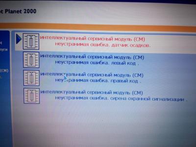

sanny Опубликовано 10 сентября, 2017 Опубликовано 10 сентября, 2017 Подскажите что за ошибки вторая и тертая позиция ?
Сергей_607 Опубликовано 12 сентября, 2017 Опубликовано 12 сентября, 2017 Датчик осадков - Не работает датчик наружной температуры.Сирена охранной сигнализации - Отсутсвует сам клаксон 99% ( находится возле подрамника в районе правого крыла). 1% сгнила её контактная группа.Две средние не понятны, есть предположения, что стоят в габаритах диоды.
Мартын Опубликовано 12 сентября, 2017 Опубликовано 12 сентября, 2017 Датчик осадков - Не работает датчик наружной температуры.Сирена охранной сигнализации - Отсутсвует сам клаксон 99% ( находится возле подрамника в районе правого крыла). 1% сгнила её контактная группа.Две средние не понятны, есть предположения, что стоят в габаритах диоды. Сергей,а как датчик осадков в лобовике связан с датчиком наружной температуры в правом зеркале?Как сирена доп. сигнализации связана с клаксоном Разные вещи.Скорее всего это коды датчиков давления колес указываются.
СТЕЛС Опубликовано 12 сентября, 2017 Опубликовано 12 сентября, 2017 Сергей наверное имел ввиду клаксон сигнализации(саму сирену он так обозвал)
Сергей_607 Опубликовано 12 сентября, 2017 Опубликовано 12 сентября, 2017 -Сергей,а как датчик осадков в лобовике связан с датчиком наружной температуры в правом зеркале?Вещи разные, но когда у меня термометр стал пи...ть в минус, то ошибка обозначалась именно так. Я полез в датчик дождя, думал проблема там, так как всё указывало на это, но после замены градусника, ошибка ушла. Как сирена доп. сигнализации связана с клаксоном Разные вещи.Именно как написал Дмитрий, ошибся.
Мартын Опубликовано 12 сентября, 2017 Опубликовано 12 сентября, 2017 -Сергей,а как датчик осадков в лобовике связан с датчиком наружной температуры в правом зеркале?Вещи разные, но когда у меня термометр стал пи...ть в минус, то ошибка обозначалась именно так. Я полез в датчик дождя, думал проблема там, так как всё указывало на это, но после замены градусника, ошибка ушла. Как сирена доп. сигнализации связана с клаксоном Разные вещи.Именно как написал Дмитрий, ошибся.все понятно,но P - код ошибки был бы предпочтителен

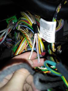

sanny Опубликовано 13 сентября, 2017 Автор Опубликовано 13 сентября, 2017 (изменено) Датчик осадков - Не работает датчик наружной температуры.Сирена охранной сигнализации - Отсутсвует сам клаксон 99% ( находится возле подрамника в районе правого крыла). 1% сгнила её контактная группа.Две средние не понятны, есть предположения, что стоят в габаритах диоды. Спасибо за помощь Вы правы с сигналкой разобрался ошибка ушла, в габаритах стоят обычные лампы ! еще нашел под панелью четыре обрезаны провода возле BSI c маркировкой 65RF3522, 65RF0033 не пойму куда идут ? датчиков в колесах у меня нет ! Изменено 13 сентября, 2017 пользователем sanny
Мартын Опубликовано 13 сентября, 2017 Опубликовано 13 сентября, 2017 Спасибо за помощь Вы правы с сигналкой разобрался ошибка ушла, в габаритах стоят обычные лампы ! еще нашел под панелью четыре обрезаны провода возле BSI c маркировкой 65RF3522, 65RF0033 не пойму куда идут ? датчиков в колесах у меня нет !VIN?
Мартын Опубликовано 13 сентября, 2017 Опубликовано 13 сентября, 2017 VF39D3FZE92090784А датчики с завода шли....
sanny Опубликовано 13 сентября, 2017 Автор Опубликовано 13 сентября, 2017 А датчики с завода шли....а где блок стоит тот что по датчикам ? может он и обрезан что провода торчат ? четыре провода схемки нет случайно ?
Мартын Опубликовано 13 сентября, 2017 Опубликовано 13 сентября, 2017 а где блок стоит тот что по датчикам ? может он и обрезан что провода торчат ? четыре провода схемки нет случайно ?это запросто могут быть резервными проводами между салоном и подкапоткой

sanny Опубликовано 13 сентября, 2017 Автор Опубликовано 13 сентября, 2017 это запросто могут быть резервными проводами между салоном и подкапоткойчестно говоря впервые вижу чтобы французы так провода оставили без фишки ...... буду ковырять дальше .... Зайди в блок BSI, пункт телекодировка и там будет список функций которые активированы. Произведи дезактивацию возле пункта датчики давления в шинах и проверь, вылезут опять эти ошибки или нет. попробую отпишусь ! спасибо ! что то пыжык меня подводит еще и ошибки по подушкам вылезли .... видно зимы боится ...))))
sanny Опубликовано 13 сентября, 2017 Автор Опубликовано 13 сентября, 2017 (изменено) честно говоря впервые вижу чтобы французы так провода оставили без фишки ...... буду ковырять дальше .... попробую отпишусь ! спасибо ! что то пыжык меня подводит еще и ошибки по подушкам вылезли .... видно зимы боится ...))))датчики выключены ошибки есть!!! уже не знаю куда смотреть... будем ездить пока так может как то появиться благо пока далеко не езжу ...((( Изменено 13 сентября, 2017 пользователем sanny
Мартын Опубликовано 13 сентября, 2017 Опубликовано 13 сентября, 2017 честно говоря впервые вижу чтобы французы так провода оставили без фишки ...... буду ковырять дальше .... попробую отпишусь ! спасибо ! Просто поверьте,что так есть и на других моделях марки для подключения допоборудования.
