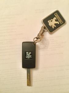

solovey20 Опубликовано 14 сентября, 2017 Опубликовано 14 сентября, 2017 На ключе стёрлись кнопки, да и корпус самого ключа выглядит не очень. Никто не в курсе, может быть есть варианты заказать корпус ключа где-нибудь?
R_S_RUDENKO Опубликовано 15 сентября, 2017 Опубликовано 15 сентября, 2017 Тоже парюсь на этот счёт. У меня дорестайл с лезвием NE78 с 3 кнопками. И пока так и не понял чип ID48 или ID46. Но думаю как баблишко будет прикуплю с лезвием HU83 и лезвие отдельно и соберу. Они у нас на 433 Мгц работают?

Margo1003 Опубликовано 21 сентября, 2017 Опубликовано 21 сентября, 2017 (изменено) Заказываете корпус в инете, набираете «корпус выкидного ключа для Пежо 308», стоит 760—1000 рублей. Открываете, переставляете микросхему и батарейку, дальше идёте в обычный металлоремонт и вытачиваете жало по образцу своего (600—800 руб). Можно «выбить» старое и переставить.Все отлично работает.Лезвие чем—то намазали, потом сотрется) Изменено 21 сентября, 2017 пользователем Margo1003
Мартын Опубликовано 22 сентября, 2017 Опубликовано 22 сентября, 2017 Заказываете корпус в инете, набираете «корпус выкидного ключа для Пежо 308», стоит 760—1000 рублей. Открываете, переставляете микросхему и батарейку, дальше идёте в обычный металлоремонт и вытачиваете жало по образцу своего (600—800 руб). Можно «выбить» старое и переставить.Все отлично работает.Лезвие чем—то намазали, потом сотрется)Вы тему случаем не попутали?Внешний вид корпусов отличается ОЧЕНЬ сильно в данном авто да и лезвие тоже! 1
R_S_RUDENKO Опубликовано 22 сентября, 2017 Опубликовано 22 сентября, 2017 Вы тему случаем не попутали?Внешний вид корпусов отличается ОЧЕНЬ сильно в данном авто да и лезвие тоже!Для 308 корпусов действительно много.
Мартын Опубликовано 22 сентября, 2017 Опубликовано 22 сентября, 2017 Для 308 корпусов действительно много. Корпус 308 такой же как на всех ПЕЖО с 2005 года и до 2012-2014 с появлением 208-301-508
R_S_RUDENKO Опубликовано 22 сентября, 2017 Опубликовано 22 сентября, 2017 Корпус 308 такой же как на всех ПЕЖО с 2005 года и до 2012-2014 с появлением 208-301-508ч. и т.д.
Margo1003 Опубликовано 10 января, 2018 Опубликовано 10 января, 2018 Вы тему случаем не попутали?Внешний вид корпусов отличается ОЧЕНЬ сильно в данном авто да и лезвие тоже!Не знаю, что там отличается, все работает без проблем
Мартын Опубликовано 11 января, 2018 Опубликовано 11 января, 2018 Не знаю, что там отличается, все работает без проблемВы вошли в тему 607,а не 308... 1

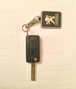

R_S_RUDENKO Опубликовано 29 января, 2018 Опубликовано 29 января, 2018 Дабы не потерять и представить на суд владельцев. На драйве мне подкинули номерок ключа 9170t4 и даже есть в продаже.

R_S_RUDENKO Опубликовано 30 января, 2018 Опубликовано 30 января, 2018 (изменено) Есть на Ebay чип наш MegamosT id48 отдельно жало NE78T. А дальше в теории должно хватить 3х кнопочного пульта на частоте 433 Мгц. Изменено 30 января, 2018 пользователем R_S_RUDENKO 1
R_S_RUDENKO Опубликовано 5 мая, 2018 Опубликовано 5 мая, 2018 Почти решил проблему со вторым ключом. https://www.drive2.ru/l/501375104316342290/
Daemon Опубликовано 7 мая, 2018 Опубликовано 7 мая, 2018 На рестайл корпуса ключей с 407 одинаковые, трехкнопочные. Знакомые с Али заказывали, перекинуть чип и жало - будет как новенький.
Крисс Опубликовано 14 сентября, 2018 Опубликовано 14 сентября, 2018 (изменено) Я покупал то ли на авито,то ли на авто .ру. ЗАМОК ЗАЖИГАНИЯ с ключом (дорестайл). Замок шел в помойку, а ключ оставлял , потом привязывал к своей тачке. Цена на замок с ключом встречалась от 1300. Я брал за 2500. Новое лезвие с проточкой -1000р. Привязка 500р. Пежо до ухода в отказ брало за новый ключ 17500. Разница очевидна. Изменено 14 сентября, 2018 пользователем Крисс
