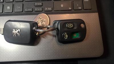

kandalaksha51 Опубликовано 16 сентября, 2017 Опубликовано 16 сентября, 2017 Приветствую всех. Беда приключилась. Потерялась кнопка отпирания или снятия с охраны на брелке с ключом. Что делать то? Кто что посоветует? Вот не задача то!
chizhik_pyzhik Опубликовано 17 сентября, 2017 Опубликовано 17 сентября, 2017 @kandalaksha51, вариантов море 1 поменять сигналку 2 найти пульт от такой сигналки, инструкцию, код и прописать новый пульт 3 обычно с сигналкой идут 2 борелка, использовать второй, если есть 4 восстановить кнопку, кустарно и колхоз, но хоть что-то...используй подходящую от пульта ДУ, телефона и т.п. электроники...кнопка из токо-проводящей резины...чтоб не терялась подклеить и обмотать пульт скотчем. Для естетов можно и выточить или распечатать на 3Д принтере пластиковую кнопку. 5 припаять микрик к проводящим дорожкам, лишние счистить... и т.д.
kandalaksha51 Опубликовано 3 октября, 2017 Автор Опубликовано 3 октября, 2017 @kandalaksha51,вариантов море 1 поменять сигналку2 найти пульт от такой сигналки, инструкцию, код и прописать новый пульт3 обычно с сигналкой идут 2 борелка, использовать второй, если есть4 восстановить кнопку, кустарно и колхоз, но хоть что-то...используй подходящую от пульта ДУ, телефона и т.п. электроники...кнопка из токо-проводящей резины...чтоб не терялась подклеить и обмотать пульт скотчем. Для естетов можно и выточить или распечатать на 3Д принтере пластиковую кнопку.5 припаять микрик к проводящим дорожкам, лишние счистить... и т.д.Приветствую. Второй есть в наличии его и использую. А вот про кнопочки от пульта ДУ да же не думал. Огромное спасибо за подсказку надо что нибудь попробовать подобрать.) где то пару пультов валяются будем посмотреть.)) Ещё раз спасибо.
