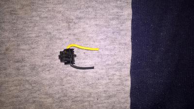

разобрался. питание на блок подается с маленькой фишечки в самой фаре. черный масса, желтый +.

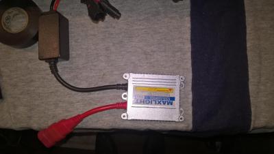

1) ничего лучше по размеру не нашел.
2) фишка которая шла на блок.

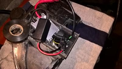

3) фишка припаянная для подачи питания на новый китайский блок. ну и далее....понятно.

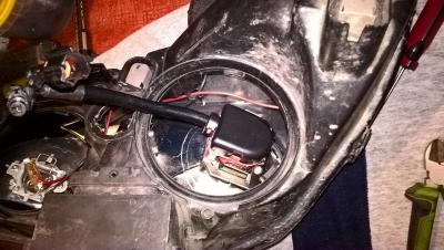

Супер, всё красиво и аккуратно, но я не рискнул монтировать в фару, так как эти блоки работают 50/50 я про надёжность.. К примеру один у меня три года шпарил без проблем, на другой стороне за год как-то 3 сменил, а так как чтобы снять фару,  надо снять бампер, то я угадал, три раза бы на такую процедуру попал))). Зато в таком исполнении как у тебя, ДПС не будут приставать при постановке и снятии авто с учета. За последнее время два случая было. когда человек приезжал на регистрацию и его заворачивали на предмет колхозного ксенона, аргумент, что ксенон с завода, заменены просто блоки и другие лапы сюда не поставить без технического вмешательства, показывал распечатку комплектации, все равно заворачивали. Один обжаловал, взяв письменный отказ от них с кучей  гемороя и в итоге поставил, другой просто поставил за доп средства в другом ГАИ.
Всё-таки твой вариант надёжнее ;) !
Приветствую. Я не думал про ГИБДД. а вот про бампер думал. Но у меня есть гаражик. и второй раз бампер как снялся так и поставился оч быстро (губу ремонтировал). не проблема для меня. а в фару уместил все чтоб эстетику под капотом не нарушать.)
