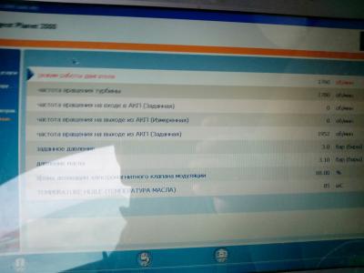

balagan135 Опубликовано 22 сентября, 2017 Опубликовано 22 сентября, 2017 (изменено) доброе время суток!!! ВСЕМ НЕ ГВОЗДЯ НЕ ЖЕЗЛА!!!!!купил пежо 206, 2001г 1.4 АКПП, и так .. авто заводится ошибка мотора тухнит все как положено , ошибок на панели нет, начинаю движение при скорости 20-30 км загорается " * и S " АКПП работает нормально ДО ПОЛНОЙ ОСТАНОВКИ на пример до сфетафора, как остановился - легкий талчек и как будто 3 скорость включилась и трогается с 3 глушишь заводишь и все заново!! если катится да же медленно не останавливатся все переключается и вверх и вниз, спидометр вре +- 20км. датчик скорости менял, датчик вращения АКПП то же!!!!! ошибка по PP20001. АКПП. калкулятор АКПП временная дистанционная ошибка функции ESP , соотношение 2..нет связи с по кан шине с ЭБУ, мотор не читается !! по АВS ошибок НЕТ кабель заказал с китая , зарания спасибо PP2000 Lexia и Diagbox Изменено 22 сентября, 2017 пользователем balagan135
icechieff Опубликовано 23 сентября, 2017 Опубликовано 23 сентября, 2017 а разве там не два датчика вращения? На входе, и на выходе. 1
balagan135 Опубликовано 23 сентября, 2017 Автор Опубликовано 23 сентября, 2017 Я не знаю сколько датчико, где дожен стоять 2 датчиК фото скинул параметров на при движениифото при движущем авто
