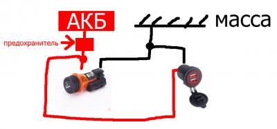

sturmpanztiger Опубликовано 22 сентября, 2017 Опубликовано 22 сентября, 2017 Вопрос по электрике: хочу установить доп. USB розетку на 2 порта суммарно в 5А (для зарядки телефона и планшета). Есть штатный прикуриватель в котором установлен разветвитель-зарядник на 2 порта и тоже в 5 ампер. Предохранитель на штатный прикуриватель 15 А. Собственно вопрос, можно ли доп USB розетку-прикуриватель запараллелить с штатным т.е. врезаться "+" и "-" к проводам штатного прикуривателя "+" и "-". Нужно ли в эту параллель между ними ставить доп. предохранитель и нужно ли менять штатный предохранитель с 15 например на 20 ампер?Штатный прикуриватель иногда используется для подкачки колес компрессором.

sturmpanztiger Опубликовано 22 сентября, 2017 Автор Опубликовано 22 сентября, 2017 В 22.09.2017 в 21:25, chizhik_pyzhik сказал: @sturmpanztiger, пардон но не совсем понял желаемого...что хочется получить?сразу скажу, что пред обычно расчитан так, чтоб сгореть раньше чем прибор или проводка, которую он защищает, т.е. ставить пред большего номинала, по меньшей мере не рекомендуется.Если есть желание врезатся в проводку, то вы рискуете еще понизить её пропускной "номинал".Следующе - обычно есть прикуриватель и розетка на 12В, для подкачки рекомендуется использовать именно розетку, т.к. она обычно рассчитана на 20А и на длительное использование, как и те компрессоры, что мне попадались.а вообще по схеме не понял в чем проблема 5+5=10, вполне хватает для всех описанных ЮСБ...нужно подкачать - отключи лишнееНу вопрос скорее про то, что если врезать два дополнительных УСБ в штатную проводку (т.е. запараллелить штатный прикруиватель и китайскую зарядку с 2 УСБ портами) нужно ли вставлять доп. предохранитель в эту самую параллель и можно вообще такую параллель делать?Вот примерно изобразил, как хочу:
Dimkin67 Опубликовано 23 сентября, 2017 Опубликовано 23 сентября, 2017 (изменено) sturmpanztiger сказал: Вот примерно изобразил, как хочу:Я у себя так и сделал, только у меня не USB ,а разветвитель прикуривателя: радар-детектор, регистратор и FM- трасмиттер,пред не менял, ибо не гоже загрублять цепь. А на компрессор припаял "крокодилы" и питаю от акума Изменено 23 сентября, 2017 пользователем Dimkin67
icechieff Опубликовано 23 сентября, 2017 Опубликовано 23 сентября, 2017 Провода прикуривателя такой толщины, что +-5А не заметят)
chizhik_pyzhik Опубликовано 24 сентября, 2017 Опубликовано 24 сентября, 2017 icechieff сказал: Провода прикуривателя такой толщины, что +-5А не заметят)смотря как врезатся, и какие они по всей трассе, встречал когда сечение провода от преда до потребителя могло менятся раза в 2...все же не стоит превыщать расчетные значения, хоть они и заложены с запасом. 15 и 20 = разница в 25%. @sturmpanztiger, а зачем так хитро? если ЮСБ просто рядом с прикуривателем, то еще понятно, если нет - то тянуть от хорошего +. а землю брать ближайшую. если привесить ЮСБ к прикуривателю, то пред все равно не стоит менять, 5А он будет брать/отдавать, только если с него кто-то их будет отбирать. а вряд ли будет такая ситуация когда ошибочно поставишь телефон с планшетом на зарядку и начнешь качать колеса. Тем более, как писал выше, компрессоры обычно чуть больше потребляют, часто в момент старта, т.е. спалить пред можно и так, без ЮСБ потребителей. С крокодилами - отличная идея, у меня компресор изначально имел переходник крокодилы-прикуриватель
