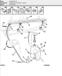

Владимир1977! Опубликовано 23 сентября, 2017 Опубликовано 23 сентября, 2017 Подскажите пожалуйста ,неработает омыватель лобового.С чего начать и где находиться движок
Dimkin67 Опубликовано 23 сентября, 2017 Опубликовано 23 сентября, 2017 Владимир1977! сказал: .С чего начать и где находиться движокС проверки моторчика омывателя и его предохранителя, моторчик стоит под правым крылом. 1
Владимир1977! Опубликовано 24 сентября, 2017 Автор Опубликовано 24 сентября, 2017 В 23.09.2017 в 18:50, Dimkin67 сказал: С проверки моторчика омыватля и его предохранителя, моторчик стоит под правым крылом. Сохраненное изображение 2017-9-23_21-34-51.130.jpg Спасибо.
