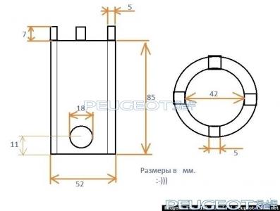

Sasha Опубликовано 14 сентября, 2011 Опубликовано 14 сентября, 2011 просто в сервис не хочу ехать (что могу сам делать - буду делать), самое главное саму опору из кулака выкрутить, чем ее с места стронуть (спец ключа естественно нет)?старую не жалко, открутиж или зубилом или ударной отверткой, можно газовым ключом. Вот еще мнения: Менял сам. Никакое зубило не помогло,оно просто метал срубало. Снимали кулак целиком. В тески его. Пытались газовым ключом,нихрена. Потом грели,зажимали газовый ключ,на него трубу 2-ух метровую и висели вдвоём...прыгали...скакали...матерились... И лёд тронулся )))) Можно сделать сьемник вот размеры если решишся или так
kav-psk Опубликовано 14 сентября, 2011 Автор Опубликовано 14 сентября, 2011 (изменено) Менял сам. Никакое зубило не помогло,оно просто метал срубало. Снимали кулак целиком. В тески его. Пытались газовым ключом,нихрена. Потом грели,зажимали газовый ключ,на него трубу 2-ух метровую и висели вдвоём...прыгали...скакали...матерились... И лёд тронулся ))))офигеть не обрадовал ты меня...блин хотел сам то поменять ...попробую конечно (может не так сильно она там прикепела), если нифига не выйдет придется с сервис гнать (а так не хочется)съемник то прикольный )) тока еще трубу под него попробуй подбери (... а надпись: Размеры в мм...улыбнуло) Изменено 14 сентября, 2011 пользователем icechieff

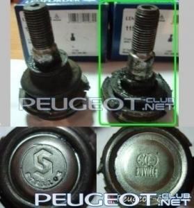

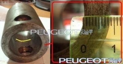

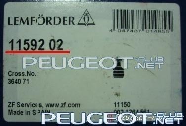

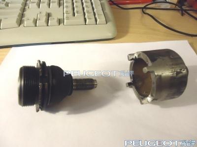

kav-psk Опубликовано 5 декабря, 2011 Автор Опубликовано 5 декабря, 2011 наконец поменял шаровые!!!...но спецу из сервиса пришлось одолжить для работы ключ под шаровую (тут выше есть его размеры, но токарь знакомый чуть внес креативчик в конструкцию, а именно усилил хвостовик на фото видно а желтым отмечен конец утолщенной стенки, попытался заказать официально через фирму по изготовлению изделий из металла - с меня запросили 4200руб, а через знакомство токарь сделал ....просто за ..200 ))) знакомства рулят)...итак одна шаровая вообще в конец была убита...когда выпресовали палец шаровой из рычага отвалился пыльник, он был порван по кругу и держался только за счет пальца)))..палец держался в обойме на ОЧЕНЬ честном словевот такие были они:а заказывал и поставил такие, (вся работа обошлась в 700р.): 1

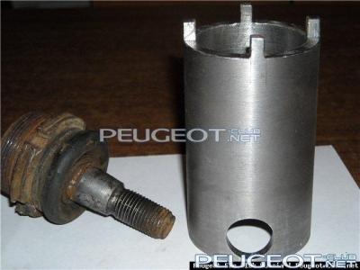

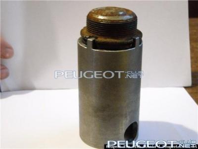

kav-psk Опубликовано 6 апреля, 2012 Автор Опубликовано 6 апреля, 2012 Нашел в сети интересный вариант ключа для шаровых:© forum.aves-peugeot.ruОбщий вид:перед соитиемпосле соития резьбовая часть шаровой должна немного выступать:слегка поджимаем гайкой, идущей в комплекте:Обращаю внимание, что гайка на ключе должна быть больше гайки шаровой или равна ей, дабы можно было орудовать головкой... --------------------------От себя: данный вариант дает возможность гайкой (лучше не из комплекта - а старой) поджать ключ плотнее к шаровой, тем самым зубья не соскользнут с пазов при откручивании-закручивании шаровой. Когда у себя менял именно такая ситуация и была - ключ нужно одновременно прижымать к шаровой и крутить..и то зубья слетали из своих пазов в шаровой. 1

Близнец Опубликовано 20 августа, 2012 Опубликовано 20 августа, 2012 Нашел в сети интересный вариант ключа для шаровых:© forum.aves-peugeot.ruОбщий вид:перед соитиемпосле соития резьбовая часть шаровой должна немного выступать:слегка поджимаем гайкой, идущей в комплекте:Обращаю внимание, что гайка на ключе должна быть больше гайки шаровой или равна ей, дабы можно было орудовать головкой... --------------------------От себя: данный вариант дает возможность гайкой (лучше не из комплекта - а старой) поджать ключ плотнее к шаровой, тем самым зубья не соскользнут с пазов при откручивании-закручивании шаровой. Когда у себя менял именно такая ситуация и была - ключ нужно одновременно прижымать к шаровой и крутить..и то зубья слетали из своих пазов в шаровой. Полностью согласен, то- же самое было когда менял, если делать, то второй вариант.
