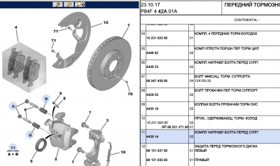

SoftRain Опубликовано 9 мая, 2018 Опубликовано 9 мая, 2018 Добрый день. Мои впечатления после первой тысячи. Всё очень понравилось, до вчерашнего дня...( Подскажите пожалуйста, что может быть. Ехал по ровной дороге со скоростью 30 км/ч. Раздался звук, будто железом об асфальт. Даже посмотрел в зеркала, ничего ли не отвалилось. Метров через сто на лежачем полицейском опять такой же звук, как будто защитой бьёт по земле. Остановился, посмотрел днище, никаких видимых повреждений. Поехал парковаться и пошёл жуткий скрип очень-очень громкий. Что может быть? Может у кого-то было подобное?
Димыч. Опубликовано 9 мая, 2018 Опубликовано 9 мая, 2018 Добрый день. Мои впечатления после первой тысячи.Здравствуйте.Дополните тип двигателя в профиль,чтобы в будущем Ваши посты были более понятными для одноклубников. Остановился, посмотрел днище, никаких видимых повреждений. Поехал парковаться и пошёл жуткий скрип очень-очень громкий. Что может быть? Может у кого-то было подобное?Очевидно какая то часть трется о землю или о другую часть.Но не постоянно,как я понял.Скрип продолжается при любом положении руля,когда колеса прямо и вывернуты до упора?И все таки может защита картера цепляет?Нужно на подъемник и все смотреть как следует.Езжайте к ОД.
Grizzly Опубликовано 9 мая, 2018 Опубликовано 9 мая, 2018 Очевидно какая то часть трется о землю или о другую часть.Но не постоянно,как я понял.Скрип продолжается при любом положении руля,когда колеса прямо и вывернуты до упора?И все таки может защита картера цепляет?Нужно на подъемник и все смотреть как следует.Езжайте к ОД.О землю врядли. Скорее что-то попало под защиту тормозного диска (12)
Димыч. Опубликовано 9 мая, 2018 Опубликовано 9 мая, 2018 Скорее что-то попало под защиту тормозного диска (12)Как вариант-сорвало тормозную накладку на колодке.Вообщем,гадать можно долго,нужно поднимать.смотреть.
VSH3008 Опубликовано 9 мая, 2018 Опубликовано 9 мая, 2018 @SoftRain, вспоминайте не копался ли ОД или ещё кто в машинке. Может что-то дополнительное устанавливали недавно или на шиномонтаже были. Такие фортели, без вмешательства местных умельцев, новая машина с завода крайне редко выдаёт.
SoftRain Опубликовано 9 мая, 2018 Опубликовано 9 мая, 2018 Всем огромное спасибо за советы. Заехал на автосервис чтобы посмотрели (просто до ОД 80 км ехать))). Оказалось, что один болт защиты еле держится, второй вообще отсутствует. Видимо он, или камень попал между защитой и тормозным диском. В результате звук пропал, осталась канавка на внутренней стороне диска. Надеюсь это страховой случай и при ТО заменят)

AFrol Опубликовано 9 мая, 2018 Опубликовано 9 мая, 2018 Всем огромное спасибо за советы. Заехал на автосервис чтобы посмотрели (просто до ОД 80 км ехать))). Оказалось, что один болт защиты еле держится, второй вообще отсутствует. Видимо он, или камень попал между защитой и тормозным диском. В результате звук пропал, осталась канавка на внутренней стороне диска. Надеюсь это страховой случай и при ТО заменят)стало быть, медведь был прав в своем предположении
Grizzly Опубликовано 9 мая, 2018 Опубликовано 9 мая, 2018 стало быть, медведь был прав в своем предположенииБольше скажу, ещё бы пара десятков км, и второй бы болт отсутствовал)) Надеюсь это страховой случай и при ТО заменят)Как говорится - спешу расстроить. Тормозной диск является деталью износа и замене по гарантии не подлежит.
