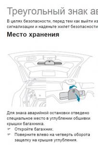

nigmer Опубликовано 2 июня, 2018 Опубликовано 2 июня, 2018 Когда первый раз увидел за городом как приподнимается "гуляет" вверх капот от встречных больших машин, то подумал всякое разное.Остановился, руками потрогал - закрыт, да ещё не так просто его пошевелить.Однако так и гуляет до сих пор, наверно так задумано))Недавно обнаружил, что в багажнике отсутствует знак аварийной остановки, у всех так или мне не доложили?
Grizzly Опубликовано 2 июня, 2018 Опубликовано 2 июня, 2018 Недавно обнаружил, что в багажнике отсутствует знак аварийной остановки, у всех так или мне не доложили? Отсутствует. Но если верить Вашей картинке, жилет безопасности жёлтого колора нам тоже недоложили.А если смотреть шире, ни на одном из покупавшихся авто не было ни одного дополнительного предмета, который бы не был описан в комплектации или заботливо приколочен производителем. Издержки логистики.
AFrol Опубликовано 2 июня, 2018 Опубликовано 2 июня, 2018 Когда первый раз увидел за городом как приподнимается "гуляет" вверх капот от встречных больших машин, то подумал всякое разное.Остановился, руками потрогал - закрыт, да ещё не так просто его пошевелить.Однако так и гуляет до сих пор, наверно так задумано))Недавно обнаружил, что в багажнике отсутствует знак аварийной остановки, у всех так или мне не доложили? у всех такя туда положил свой, что был
koi-sama Опубликовано 2 июня, 2018 Опубликовано 2 июня, 2018 Недавно обнаружил, что в багажнике отсутствует знак аварийной остановки, у всех так или мне не доложили? У всех так.

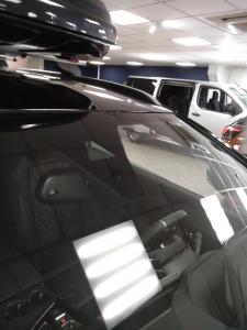

Виталий Д Опубликовано 6 июня, 2018 Опубликовано 6 июня, 2018 ЛЮЮЮЮДИИИИ!)У кого есть панорама на машине? У меня тут сложилось ощущение, что в машине стоит какой-то датчик, который ее закрывает, если начался дождь. Т.е., я как-то приехал на работу, было очень жарко и я немного приоткрыл люк. Начался небольшой дождь, я пошел к машине чтобы закрыть крышу и вижу, что она и так закрыта. Вот не могу понять - то ли я передержал ручку, когда двери закрывал, то ли какой-то датчик стоит...
antoshka32161 Опубликовано 6 июня, 2018 Опубликовано 6 июня, 2018 ЛЮЮЮЮДИИИИ!)У кого есть панорама на машине? У меня тут сложилось ощущение, что в машине стоит какой-то датчик, который ее закрывает, если начался дождь. Т.е., я как-то приехал на работу, было очень жарко и я немного приоткрыл люк. Начался небольшой дождь, я пошел к машине чтобы закрыть крышу и вижу, что она и так закрыта. Вот не могу понять - то ли я передержал ручку, когда двери закрывал, то ли какой-то датчик стоит... Можно провести эксперимент, поливая датчик водой.
Димыч. Опубликовано 6 июня, 2018 Опубликовано 6 июня, 2018 Вот не могу понять - то ли я передержал ручку, когда двери закрывал, то ли какой-то датчик стоит...Возможно сигналка с автодоводчиком стекол и люка.
Виталий Д Опубликовано 6 июня, 2018 Опубликовано 6 июня, 2018 (изменено) Возможно сигналка с автодоводчиком стекол и люка.У меня нет сигналки в машине. Знаю только, что если передержать кнопку закрывания замков, то окна, люк и шторка люка начнут закрываться. Можно провести эксперимент, поливая датчик водой.Но если ехать во время дождя, то ничего не срабатывает. И где искать этот датчик... на лобаше? Изменено 6 июня, 2018 пользователем Виталий Д
Димыч. Опубликовано 6 июня, 2018 Опубликовано 6 июня, 2018 У меня нет сигналки в машине.Возможно эта функция в штатном ЦЗ.Проще сейчас подойти к машине и проверить.Или как советует Антошка,посикайте на датчик дождя и посмотрите,закроется ли люк при закрытой машине. Но если ехать во время дождя, то ничего не срабатывает.Возможно срабатывает только на стоячей при закрытом ЦЗ.
antoshka32161 Опубликовано 6 июня, 2018 Опубликовано 6 июня, 2018 Предполагаю тут, за зеркалом, снаружи
chizhik_pyzhik Опубликовано 6 июня, 2018 Опубликовано 6 июня, 2018 Возможно эта функция в штатном ЦЗ.Проще сейчас подойти к машине и проверить.Или как советует Антошка,посикайте на датчик дождя и посмотрите,закроется ли люк при закрытой машине.так датчик дождя/освещенноси отключается когда выключаешь авто Возможно срабатывает только на стоячей при закрытом ЦЗ.и зачем? У меня нет сигналки в машине. Знаю только, что если передержать кнопку закрывания замков, то окна, люк и шторка люка начнут закрываться.функция комфорт/комфортпакет или доводчик стекол, называется... скорее всего закрывает после некоторго времени простоя выключенного и закрытого авто, типа автозакрытие и к дождю вряд ли имеет отношение. из любопытства можно конечно заехать на мойку с открытой крышей ))
Димыч. Опубликовано 6 июня, 2018 Опубликовано 6 июня, 2018 так датчик дождя/освещенноси отключается когда выключаешь автоМожет при открытом люке нет? и зачем?Если люк открыт и машина едет,значит так надо водителю и производитель не хочет вмешиваться в процесс климатообразования салона во время движения не ущемляя волю водителя.В стоячем положении при закрытой машине открытый люк может закрываться по соображениям безопасности и сохранения салона сухим.
