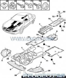

обнаружил что чего то не хватает между бампером и подкрылками, есть крепления, внутри провода, явно что то должно быть, вот нашёл такой рисунок и получается что у мня нет деталей (по позициям на рисунке) 1, 4, 5, 6
про 4, 5, 6 всё ясно, а вот что за деталь такая под 1? это явно не защита картера т.к. она на другом рисунке есть, да и выглядит он совсем не так. подскажите кто знает если можно пришлите фото как она выглядит и крепится.
На этом рисунке - пластиковый пыльник под двигатель, длинный, для 2.2 л. Для 3.0 Короче в 2 раза.
