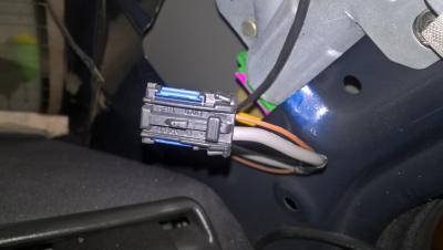

icechieff Опубликовано 31 октября, 2017 Опубликовано 31 октября, 2017 Сам разъем питания посмотрите. Черный двух-пиновый, но задействован только один. У меня внутри была печаль, переставлял разъем и заново обжимал клемму.
kandalaksha51 Опубликовано 31 октября, 2017 Автор Опубликовано 31 октября, 2017 (изменено) Сам разъем питания посмотрите. Черный двух-пиновый, но задействован только один. У меня внутри была печаль, переставлял разъем и заново обжимал клемму.Приветствую.Да у меня он просто поплыл. как будто его зажигалкой спецом палили. Не пойму причину. Сейчас нет времени разбираться. Постоянно нужны колеса. А с разобранным салоном как то не прилично... Чуть посвободней будет время займусь. Я разобрал, посмотрел и сразу собрал. Да же фотку забыл сделать Потом когда буду заниматься этим вопросом сфоткаю если не забуду. За инфу спасибо, учту при поиске неисправности. Изменено 31 октября, 2017 пользователем kandalaksha51 1

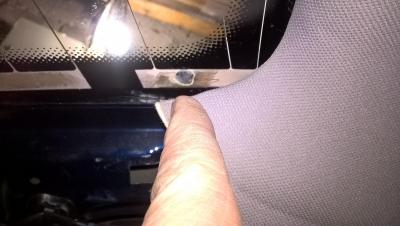

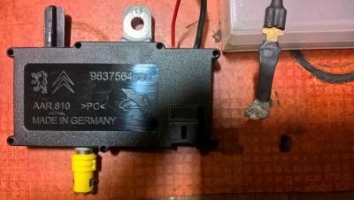

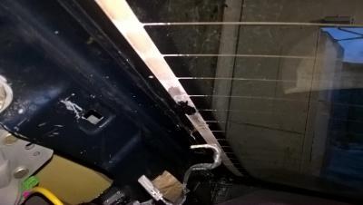

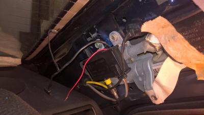

kandalaksha51 Опубликовано 6 ноября, 2017 Автор Опубликовано 6 ноября, 2017 Всем привет. Ну вот и привезли блок взамен оплавленного. Фото старого блока сделать не успел, а обратно его не привезли( отдавал как образец ) ну да бог с ним. Блок этот, оказывается, называется антенный усилитель.Стрясли с меня за этот девайс 2000 рубликов и это за б/у. Фишка -штекер, как ни странно, не пострадала вообще. А вот выводные контакты обогрева на стекле оторваны. На правой стойке был оторван. На левой стойке в верхнем углу один контакт оторвался сам когда хотел отсоединить.второй центральный на месте. Поставил все на место и замерил напругу на выходе из блока. На черном выводе 14,31 В, а на втором красном -0. Вот теперь как то надо их обратно припаять или приклеить.... Если паяльником паять то не треснет ли стекло? Не знаю как ремонтировать одним словом. Вот фотки прилагаю.
Max32 Опубликовано 6 ноября, 2017 Опубликовано 6 ноября, 2017 Я много раз ремонтировал такие вещи,самый оптимальный вариант,это припаять или приклеить к стеклу гибкий провод где-то 8-10 см. и обвести в месте присоединения токопроводящим клеем,а к нему уже припаять контакт который оторвался или новый.Если припаять напрямую,то может оторваться,контакт слишком жёсткий.
kandalaksha51 Опубликовано 6 ноября, 2017 Автор Опубликовано 6 ноября, 2017 Я много раз ремонтировал такие вещи,самый оптимальный вариант,это припаять или приклеить к стеклу гибкий провод где-то 8-10 см. и обвести в месте присоединения токопроводящим клеем,а к нему уже припаять контакт который оторвался или новый.Если припаять напрямую,то может оторваться,контакт слишком жёсткий.Приветствую. Так вот я и хотел поконкретней узнать как это делается. Пайка, приклейка. Боюсь что стекло лопнет во время пайки. А то я к стекольщикам заехал узнать сколько стоить будет два контакта припаять на место и немного был удивлен ценником. 1500-2000 р. А может и больше. Типа от сложности зависит. Очень сложная и непростая работа... Дороговато получается. 2000 блок, 2000 а может и больше пайка.
Max32 Опубликовано 6 ноября, 2017 Опубликовано 6 ноября, 2017 Ну приклей,если паять то кислотой и паяльником не менее 65 Вт.С кислотой припаяется быстрее и стекло не треснет,место пайки промывается спиртом или обезжиренным бензином, что бы смыть остатки кислоты.Только обязательно сначала мягкий отрезок провода,я использовал толстые медные провода от акустики они продаются свободно в магазине и очень мягкие.В конце для лучшего токопротекания место пайки и дорожку вокруг промаж токопроводящим клеем.
kandalaksha51 Опубликовано 6 ноября, 2017 Автор Опубликовано 6 ноября, 2017 Ну приклей,если паять то кислотой и паяльником не менее 65 Вт.С кислотой припаяется быстрее и стекло не треснет,место пайки промывается спиртом или обезжиренным бензином, что бы смыть остатки кислоты.Только обязательно сначала мягкий отрезок провода,я использовал толстые медные провода от акустики они продаются свободно в магазине и очень мягкие.В конце для лучшего токопротекания место пайки и дорожку вокруг промаж токопроводящим клеем.Ну буду пробовать. Вот несколько часов смотрю, читаю. Решил паять. Возьму для пробы где нибудь кусок стекла для начала. Никогда таким делом не занимался. Стремно как то Потом результат озвучу. Спасибо за совет.
