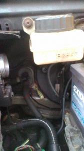

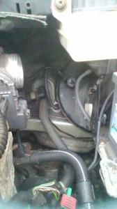

mychacho Опубликовано 29 октября, 2017 Опубликовано 29 октября, 2017 (изменено) 1,6 бензин, дорестайлинг, МКПП, 2004 г.р.Еще один способ прокладки дополнительной проводки в салон. Возле фланца с патрубками, идущими на радиатор отопителя, справа внизу примерно на 17 часов, если смотреть со стороны моторного отсека, в переборке между моторным отсеком и салоном находится резиновая заглушка.Видно, что заглушка уже снята и любопытная отвертка пробралась из моторного отсека в салон. Заглушка лежит рядом на выступе переборки. Для удобства труба воздушного фильтра снята. С противоположной стороны, в салоне данное отверстие частично перекрыто кронштейном потенциометра педали газа.Но, как видно на фото,это не стало препятствием для наших чувств прокладки гофрированного шланга с проводом из салона в моторный отсек (так проще) и нахлобучиванию резиновой заглушки с проделанным отверстием на гофрированный шланг. Возможно, назначение данного отверстия в других вариантах 307-х – прокладка тросика управления дроссельной заслонкой (если такое бывает). Изменено 30 октября, 2017 пользователем icechieff 2
DarkDim Опубликовано 30 октября, 2017 Опубликовано 30 октября, 2017 именно для этого она там и есть) Трос газа на первых выпусках
