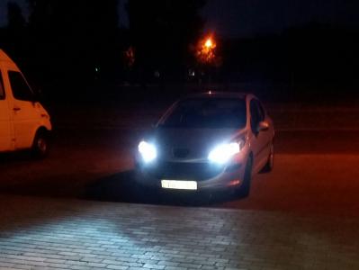

sturmpanztiger Опубликовано 3 ноября, 2017 Опубликовано 3 ноября, 2017 (изменено) Блин. Много чего надо.Штатный омыватель - абсолютно не стоит своих денег. Уж поверь. Вот ни рубля ни стоит. Если хочешь ксенон - ставь ксенон и просто приклей на бампер набалдажники от омывателя. Если хочешь рабочий омыватель - ставь нештатный. Еще для ксенона нужна будет линза. На Пежо 207 есть линзованные фары, но там распиновка разъема другая, будь готов перепаивать провода (там не сложно). Сама фара работает по другому принципу. Ближний - линза. Дальний - нижняя часть отражателя. Есть еще верхняя часть отражателя (на машине с такой фарой она отвечает за подсветку поворота и работает в связки с датчиком положения руля). Можно запитать в параллель с ближним, будет гореть всегда и помогать линзе. Получается две лампы H7 на фару в ближний + H1 на дальний. В сравнении со стоковой фарой могу сказать, что линза + параллельная подсветка углов поворота на постоянном вкл. светят лучше, не намного, но лучше. Вообщем у меня так: Изменено 3 ноября, 2017 пользователем sturmpanztiger
