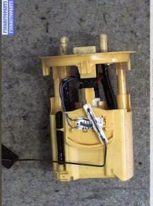

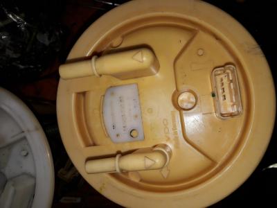

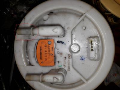

Уважаемые пыжеводы поделитесь опытом, в чем различие работы бензонасосов двигателей бензинового и дизельного. В давлении насоса или в конструкции? У моего размер в диаметре 154мм, а есть еще один с пыжа 1998г. у него 130мм, датчики уровня разные. На разборе смотрел фото все дизельные 154мм, а у меня бензин но 154мм. Белый 130мм.
Различие только в одном, размер  патрубка подачи топлива, в дизельных больше, а обратка одинаковые.Белый - бензин, желтый - дизель
