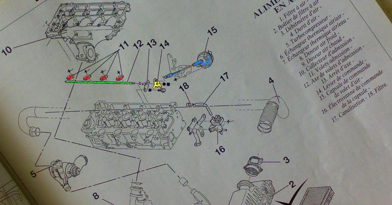

LEXA_PINSK Опубликовано 7 ноября, 2017 Опубликовано 7 ноября, 2017 (изменено) посмотри на этом моторе есть система свирл может у тебя порвался вакум, уменя была токое на педаль давишь а она не едет, был порван вакум он стаи справа двигателя Изменено 7 ноября, 2017 пользователем LEXA_PINSK 1
fedor-liv Опубликовано 7 ноября, 2017 Автор Опубликовано 7 ноября, 2017 при нажатии на педаль свирл срабатывает. Делает дижение затем возвращается на местозаменил датчик педали газа и машина поехала (хотя ошибок по нему небыло).Возможно проблема с педалью, а точнее с ее электронным блоком. Первое что могу посоветовать это- смотри компом ошибки! Спасибо за помощь. Через 5 минут после того как я выложил проблему ты ответил и попал прямо в точку.
