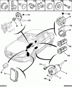

Max32 Опубликовано 5 ноября, 2017 Опубликовано 5 ноября, 2017 Предохранители посмотри,если всё целое,то может в разъём на блоке управления ABS попала вода.Находится он не в очень хорошем месте для электроники,спереди слева под бампером.Если защита не стоит,то его забрызгивает. 1
Мартын Опубликовано 5 ноября, 2017 Опубликовано 5 ноября, 2017 Предохранители посмотри,если всё целое,то может в разъём на блоке управления ABS попала вода.Находится он не в очень хорошем месте для электроники,спереди слева под бампером.Если защита не стоит,то его забрызгивает.А вот те Диагносты даже не подумали
LEXA_PINSK Опубликовано 5 ноября, 2017 Автор Опубликовано 5 ноября, 2017 Предохранители посмотри,если всё целое,то может в разъём на блоке управления ABS попала вода.Находится он не в очень хорошем месте для электроники,спереди слева под бампером.Если защита не стоит,то его забрызгивает.предохранители целы, какой блок под бампером? можно уточнить или скинуть фото где он стоит, пожалуйстаА вот те Диагносты даже не подумалипробывал на разных РР2000 все одно и тоже нет связи с блоком ABC
Max32 Опубликовано 5 ноября, 2017 Опубликовано 5 ноября, 2017 Блок под номером 3,подлезть к нему можно с низу.
LEXA_PINSK Опубликовано 6 ноября, 2017 Автор Опубликовано 6 ноября, 2017 Блок под номером 3,подлезть к нему можно с низу.это картинка с механики, а у меня автомат и этот блок стоит у меня сверху за предохранителямиэто картинка с механики, а у меня автомат и этот блок стоит у меня сверху за предохранителямискажи где ты берешь эти картинки может там есть описание или электрасхемы?
Max32 Опубликовано 6 ноября, 2017 Опубликовано 6 ноября, 2017 Это чертежи электронных каталогов по заказу запчастей,ELCATS или EMEX
