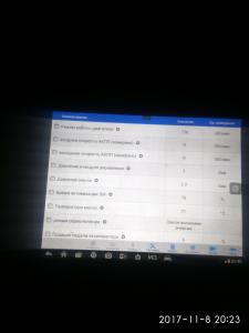

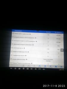

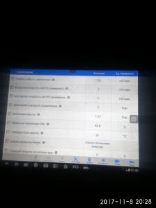

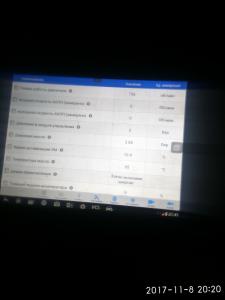

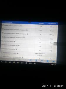

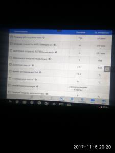

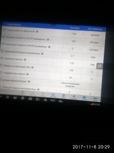

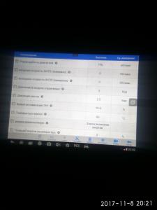

Вот что есть
Где давление в модуле 2.7 бар машина в паркинге, где 3 бар давление в модуле, машина в драйве, все на холостых
Это после смены сегодня еще одного гидраблока. Когда масло было холодное в паркинге показывало 1.8, а в драйве 3.0-3.05 Получается что причина отсутствия давления не в гидроблоках. Где еще может теряется давление?
В паркинге и на нейтрале нет давления вообще практически. А я так понимаю должно быть не менее 2.7
