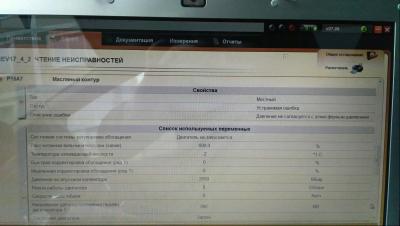

vovaaa Опубликовано 12 ноября, 2017 Опубликовано 12 ноября, 2017 доброго времени суток! ребят загорелся чек, когда крутил до 4 тысяч пищало на дисплее engine fault, вентилятор работал в аварийном режиме двигатель троил. дело это было с утра, вечером вышел с ноутом через лексию посмотрел ошибки, ошибка P15A7, на драйве почитал почистить электромагнитный клапан. Больше про эту ошибку ничего не нашел, нашел что если проблема с электромагнитными клапанами то ошибки Р0013 и Р0014. кто нибудь сталкивался с такой проблемой?щас впринципе машина ездит езжу спокойно не кручу, единственное что чуствую подергивания машины при наборе скорости, когда еду на 3 передаче в 1700 оборотов добавляю газ она немног подергается и дальше норм. двигатель EP6 vti 120

Ilyain Опубликовано 12 ноября, 2017 Опубликовано 12 ноября, 2017 Уровень моторного масла у вас в норме?Сканер видит параметр Атмосферное давление и чему оно равно? Это первый этап проверки.
vovaaa Опубликовано 12 ноября, 2017 Автор Опубликовано 12 ноября, 2017 Уровень моторного масла у вас в норме?Сканер видит параметр Атмосферное давление и чему оно равно? Это первый этап проверки.а сколько должно быть?
Мартын Опубликовано 13 ноября, 2017 Опубликовано 13 ноября, 2017 а сколько должно быть?есть практически под каждой строчкой подсказки при ее выделении - ткнут в нее.
vovaaa Опубликовано 13 ноября, 2017 Автор Опубликовано 13 ноября, 2017 Давление 990, впринципе все в норме

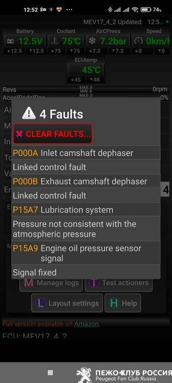

Reductor Опубликовано 14 июня, 2021 Опубликовано 14 июня, 2021 Приветствую всех форумчан!Такая же проблемма ошибка P15A7.С первой заводки машину временами колбасит.Заглушишь-заведёшь заново-вроде дальше нормально работает.Машина Пыжик 308 2010 года,двигло EP6.Кто решил эту проблемму и каким образом?Чек не горит,но выскакивает переодически сервисный треугольник и на табло пишет Дефаулт и что то ещё.
Reductor Опубликовано 14 июня, 2021 Опубликовано 14 июня, 2021 Вот такая трабла со сканера вышла.Я всё стёр,но P15A7 выскакивает сразу же.Клапан P000A я заменил год назад.P000B не менял.Ещё ошибка P15A9.Менял прокладку клапанной крышки года полтора назад,так как сочила,но в этот раз менял свечи и опять в 3-х колодцах обнаружил масло-это печалька.Прокладка видать фуфлыжная попалась-нужно заново менять.Какую купить лучше,какого производителя подскажите знающие!!!
