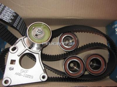

ReActor Опубликовано 27 ноября, 2015 Опубликовано 27 ноября, 2015 На мой автомобиль Peugeot 607 2001 г.в. 3.0 МКПП в оригинале 0831.L8 : Ремень ГРМ - DAYCO , а ролики SKF . На фото все очень даже разберешь По поводу помпы склоняюсь к заказу SKF VKPC 83434. Ведь в оригинале может быть тоже он Тормозные накладки под суппорт BREMBO - только ОРИГИНАЛ!!! Фишка в пакетике смазки для направляющих в коробке оригинала. Пробовал разные накладки и смазки все скрипят как на ментовском УАЗике
Сергей_607 Опубликовано 27 ноября, 2015 Опубликовано 27 ноября, 2015 Три раза менял на таком ДВС грм в этом месяце, но так и не понял. почему натяжной ролик идёт в комплекте с дюралевой платформой (сам ролик просто крепится одним болтом ), видимо чтобы стоимость была больше 1
