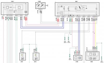

vovan7171 Опубликовано 15 ноября, 2017 Опубликовано 15 ноября, 2017 всем привет.нужна помощ в сервесе менял лампы птф.после замены не горят тамже искали предохранитель не нашл подскажите есть ли он вообще и где стоит
Bacilla Опубликовано 15 ноября, 2017 Опубликовано 15 ноября, 2017 (изменено) Судя по схеме, отдельного преда нет. Надо проверить 10-й, 13-й и 14-й.На туманках разъемы туговаты, я себе первый раз тоже недожал... Но бортовик писал, что проблемы с лампами. Изменено 15 ноября, 2017 пользователем Bacilla
