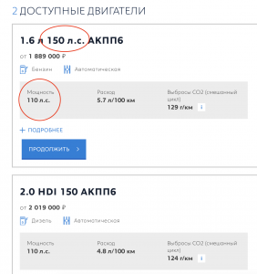

Grizzly Опубликовано 24 октября, 2018 Опубликовано 24 октября, 2018 Но остальные комплектации же нормально...Не нормально. Вот, к примеру, комплектация Allurehttps://www.peugeot.ru/model-range/passenger-auto/configurator/new-3008/?lcdv16=1PP8SYHKUMD09QC2#/motorisations

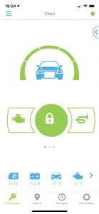

chizhik_pyzhik Опубликовано 17 декабря, 2018 Опубликовано 17 декабря, 2018 Стартер крутит секунды на три дольше.он от силы 3 сек крутит?!! и то когда совсем худо. Вопрос, скорее всего, в качестве солярки.возможно...вероятно, скорее всего. Если есть сомнения в заряде стартера, совершенно не долго утром измерить вольтаж простейшим мультиметром. У меня заряд показывает СтарЛайн, достаточно точно (+/- 0,05V). Так вот, в мороз заряд показывает 12,2V (до этого 12,4V), но существенного ухудшения запуска ДВС это падение не дало.а вот батенька чтото совсем не "ту степ"... "все в кучу кони, люди..." 12В - это напряжение и оно мало о чем говорит, у меня запускается и при 11,6 (если верить старлайну) и при 11,4, тем более эти показания не важны т.к. в момент работы стартера эта цифра значительно меньше, и вот она уже важна. стартер никакого заряда не дает и не имеет, а уж такие плавания напряжения АКБ точно никак не влияют на "долгость" запуска особливо на дизеле )) системы зажигания то нет, большие обороты не нужны... несколько полных оборотов и все заработало, тут важна подвижность соляры и масленность масла. Пробег 9000 км, аккумулятор к этому времени вроде не должен сдохнуть.не должен, ели только он изначально не проблемный или не был разряжен, хотя, еслиТак вот мой стартер достаточно долго (секунд 20) крутил,то вполне себе живой был . я как-то раз запускал в -25 - -27*С - да крутил чуть дольше, секунды 3-4 , максимум что крутил 7-8 сек, больше решил не насиловать лёву, получилось запустить вебасту и через 10 минут запустился с 2-х сек.

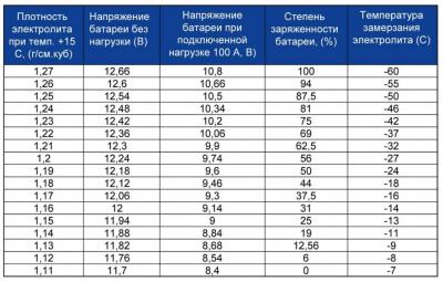

AFrol Опубликовано 18 декабря, 2018 Опубликовано 18 декабря, 2018 (изменено) @chizhik_pyzhik, я даже не знаю, что мне на вот это вот всё ответить... Тыж, Чиж, инженер.Связь заряда и напряжения можешь не торопясь изучить по таблице.таблица замечательная, слов нетцифры в таблице верны для температуры 20 град.а при -15 напряжение без нагрузки заряженной на 100% батареи будет уже около 12,5В Пояснишь мысль?покупаем в магазине новую (муха не сидела) батарею перед продажей замеряем её НРЦ (напряжение разомкнутой цепи) скажем, вольтметром если НРЦ равно 12,5В или больше, батарея заряжена, можно братьа потом устанавливаем батарею в автомобиль, и начинается жизнь... нагрузка, напряжение под нагрузкой и т.д.непростая, полная приключений таинственная жизнь аккумуляторной батареи правда, в любой момент можно замерить напряжение без нагрузки и таким образом определить текущую степень заряженности батареи Изменено 18 декабря, 2018 пользователем AFrol
Grizzly Опубликовано 18 декабря, 2018 Опубликовано 18 декабря, 2018 только она верна для температуры 20 град. а при -15 напряжение ХХ будет уже около 12,5ВПрости меня великодушно, что не экстраполировал ея на весь возможный температурный диапазон Напряжение холостого хода - для меня нечто сварочное. Более понятна твоя вторая формулировка (про разомкнутую цепь). Хотя я не уверен, что она разомкнута, т.к. нагрузка ≠0.Так почему напряжение холостого хода (оно же - напряжение разомкнутой цепи) у всех стартерных автомобильных батарей одинаковое? покупаем в магазине новую (муха не сидела) батареюВон оно чё... А если обойтись без лирики про магазин и колебания воздуха очевидными постулатами? У всех АКБ вокруг различные показатели V состояния покоя. Более того, они постоянно изменяются. Магазин с мухами оставим школьникам.
AFrol Опубликовано 18 декабря, 2018 Опубликовано 18 декабря, 2018 (изменено) Прости меня великодушно, что не экстраполировал ея на весь возможный температурный диапазон Напряжение холостого хода - для меня нечто сварочное. Более понятна твоя вторая формулировка (про разомкнутую цепь). Хотя я не уверен, что она разомкнута, т.к. нагрузка ≠0.Так почему?помнится, кто-то как-то обещал мне подарить учебник физики за не помню какой класстак вот в том учебнике написано, что вольтметр осуществляет измерение именно напряжения без нагрузки (ибо для электрической цепи огромное сопротивление вольтметра означает разомкнутую цепь)иными словами: сам вольтметр нагрузкой не является Изменено 18 декабря, 2018 пользователем AFrol
