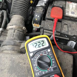

AFrol Опубликовано 18 декабря, 2018 Опубликовано 18 декабря, 2018 "Нет, V при снятой клемме совсем не то, что при неснятой! "зришь в корень я вздохнул, и пошёл фотографировать.вот ведь, не ленивый...
AFrol Опубликовано 18 декабря, 2018 Опубликовано 18 декабря, 2018 (изменено) Разница, на мой взгляд, существенная. Но не определяющая. тут ведь оно как?падение напряжения на 0,2В соответствует разряду батареи примерно на 20% (следует, в частности, из замечательной таблицы выше)а 20% заряженности - это много, потому как пусковые свойства батареи с её разрядом падают нелинейнобатарея, заряженная на 50%, вообще нуждается в срочной зарядке, в противном случае рисует погибнуть в процессе хранения в таком состоянии Изменено 18 декабря, 2018 пользователем AFrol
