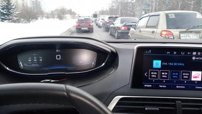

igorkzn Опубликовано 22 декабря, 2018 Опубликовано 22 декабря, 2018 как-будто дизель стал "хуже прогреваться".За бортом -12.Утром прогрел 10 минут Вебастой, завелся и поехал в деревню 50 км. Не заметил, когда вышел на 90 градусов, но вышел по пути...вроде через 20 км пути.В деревне простоял максимум 1 часЗавелся (уже без вебасты) и поехал обратно. И обратил внимание на прогревт.е. что тут видно : - за бортом -11- ехал без остановки из деревни реально до этого места 35 км (на дисплее 28 км... не сразу обнулил) под 70 км/ч- темп-ра ОЖ только в районе 75 градусов....Почему за 30 км. не выходит на 90 градусов ?

Rull_orion Опубликовано 25 января, 2019 Опубликовано 25 января, 2019 как-будто дизель стал "хуже прогреваться".За бортом -12.Утром прогрел 10 минут Вебастой, завелся и поехал в деревню 50 км. Не заметил, когда вышел на 90 градусов, но вышел по пути...вроде через 20 км пути.В деревне простоял максимум 1 часЗавелся (уже без вебасты) и поехал обратно. И обратил внимание на прогревIMG_20181222_125834.jpgт.е. что тут видно : - за бортом -11- ехал без остановки из деревни реально до этого места 35 км (на дисплее 28 км... не сразу обнулил) под 70 км/ч- темп-ра ОЖ только в районе 75 градусов....Почему за 30 км. не выходит на 90 градусов ? 70км/ч по трассе - это какие обороты двигателя? 1500? Если да, то вот вам и ответ. Попробуйте в следующий раз поэкспериментировать со спорт режимом.
chizhik_pyzhik Опубликовано 25 января, 2019 Опубликовано 25 января, 2019 70км/ч по трассе - это какие обороты двигателя? 1500? Если да, то вот вам и ответ. Попробуйте в следующий раз поэкспериментировать со спорт режимом.зачем? суть вопроса читали?
Rull_orion Опубликовано 25 января, 2019 Опубликовано 25 января, 2019 зачем?суть вопроса читали?Вопрос был "Почему за 30 км. не выходит на 90 градусов ? На трассе, даже на 2л бензине температура проседает, и это обычное явление, так как там мотор работает преимущественно на низких оборотах и не очень нагружен. Если уж очень хочеться греть мотор, можно дать ему больше оборотов. Ездил в мороз порядка -13 ночью в городе в спорт режиме, прогревается достаточно быстро, не в сравнение с обычным режимом
chizhik_pyzhik Опубликовано 25 января, 2019 Опубликовано 25 января, 2019 На трассе, даже на 2л бензине температура проседает, и это обычное явление, так как там мотор работает преимущественно на низких оборотах и не очень нагружен.хм...ну во первых вопрос про дизель шел во вторых температура не только от оборотов проседает, а больше от обдува и отсутствия большой нагрузки (для поддержания скорости может быть нужно до 10% мощности, а то и меньше), в третьих от больших оборотов ДВС не больше нагружен, а просто больше выделяется тепла, т.е. за один ход поршня выделяется одинаково, но при больших оборотах за единицу времени больше "ходов поршня" будет и больше тепла в единицу времени выделится... тка что резюмирует, для комфортного передвижения зимой по трассе лучще,если имеющаяся вебаста будет помогать греться ДВС. ))) крутить лишних оборотов может быть не эффективно.
Rull_orion Опубликовано 25 января, 2019 Опубликовано 25 января, 2019 хм...ну во первых вопрос про дизель шел во вторых температура не только от оборотов проседает, а больше от обдува и отсутствия большой нагрузки (для поддержания скорости может быть нужно до 10% мощности, а то и меньше),в третьих от больших оборотов ДВС не больше нагружен, а просто больше выделяется тепла, т.е. за один ход поршня выделяется одинаково, но при больших оборотах за единицу времени больше "ходов поршня" будет и больше тепла в единицу времени выделится... тка что резюмирует, для комфортного передвижения зимой по трассе лучще,если имеющаяся вебаста будет помогать греться ДВС. )))крутить лишних оборотов может быть не эффективно.я сказал о бензине, потому что он обычто больше греется, и даже в этом случае охлаждалсяво всем остальном вы правы, и если есть вебасто, то почему бы им не пользоваться. крутить лишних оборотов может быть не эффективно.может и не будет всегда, но определенных условиях (скорость/температура) думаю можно догреть ))).Смысла наверное в этом все равно мало, скорее просто возможность. При подходящих условиях обязательно попробую поэкспериментировать.
antoshka32161 Опубликовано 25 января, 2019 Опубликовано 25 января, 2019 Вопрос был "Почему за 30 км. не выходит на 90 градусов ? На трассе, даже на 2л бензине температура проседает, и это обычное явление, так как там мотор работает преимущественно на низких оборотах и не очень нагружен. Если уж очень хочеться греть мотор, можно дать ему больше оборотов. Ездил в мороз порядка -13 ночью в городе в спорт режиме, прогревается достаточно быстро, не в сравнение с обычным режимомНи разу температура движка не падала на трассе, независимо от оборотов двигателя

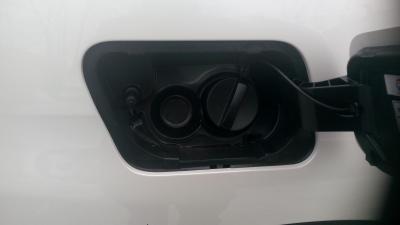

mongol-83 Опубликовано 9 февраля, 2019 Опубликовано 9 февраля, 2019 Доброго дня, подскажите куда заливается в дизеле присадка адд блю, у меня рядом с топливной горловиной стоит заглушка резиновая, в инструкции написано пробка голубого цвета должна выкручиваться, может в багажнике искать или эту резинку отколупливать, или забыли поставить пробку.....
Grizzly Опубликовано 9 февраля, 2019 Опубликовано 9 февраля, 2019 Доброго дня, подскажите куда заливается в дизеле присадка адд блю, у меня рядом с топливной горловиной стоит заглушка резиновая, в инструкции написано пробка голубого цвета должна выкручиваться, может в багажнике искать или эту резинку отколупливать, или забыли поставить пробку.....А почему Вы решили, что у вас двигатель с мочевиной? В авто, где вместо горловины ёмкости с мочевиной стоит заглушка, установлен дизель без AdBlue.
mongol-83 Опубликовано 9 февраля, 2019 Опубликовано 9 февраля, 2019 Тогда объясните если не сложно что нужно добавлять???
Grizzly Опубликовано 9 февраля, 2019 Опубликовано 9 февраля, 2019 Тогда объясните если не сложно что нужно добавлять??? Если речь идёт о системе выпуска отработанных газов, то доливать необходимо только специальную жидкость (EOLYS) для прожига сажевого фильтра (FAP). Но и с этой процедурой Вам не стоит торопиться, на ТО уровень жидкости проверяют, и, при необходимости, доливают.
AFrol Опубликовано 9 февраля, 2019 Опубликовано 9 февраля, 2019 А почему Вы решили, что у вас двигатель с мочевиной?Потому что в мануале написано.Некоторые люди внимательно читают инструкции.
